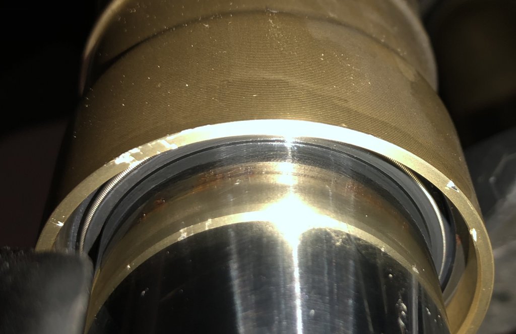

Meine Gabel der F800GS ist auch seit 2 Wochen undicht. Das heul nicht rum war nur darauf bezogen das meine Kiste Baujahr 2015 gerade erst mal 15000km runter hat. Ich werde die Reparatur aber selbst vornehmen im Winter. Sehr wahrscheinlich werde ich die SKF Simmeringe nehmen, die scheinen mit qualitativ besser zu sein.
Grund meiner Undichtichkeit scheint der anbröckelnde Rost der Sicherungsklammer zu sein. Scheinbar war die Staubkappe nicht ganz dicht und es hat sich über die Zeit die Feuchtigkeit darin gesammelt. Das kann man auch sehr gut in der Spiegelung auf dem Bild sehen.
Ich würde dir empfehlen mal die Staubkappen runterzuziehen. Wenn du noch nicht viel Öl verloren hast kannst du auch mit einer dünnen Fühlerlehre deinen Simmering abfahren um eventuell etwas hängengebliebenes zu lösen.

Kugelfang hat geschrieben:Heul nicht rum ! ! !
War nur Spass :D
Kein Thema.
Ja, neu eindichten ist ja kein Thema ... zerlegt ist das Teil links und rechts ... ich warte aktuell nur auf den Gabeldichtringeintreiber ... ( Edelstahlschrauben in Alu sind auch eine Feine Sache .... da haben die Herren Ischeniöre gut nachgedacht ... für die Eisdiele reicht das)
