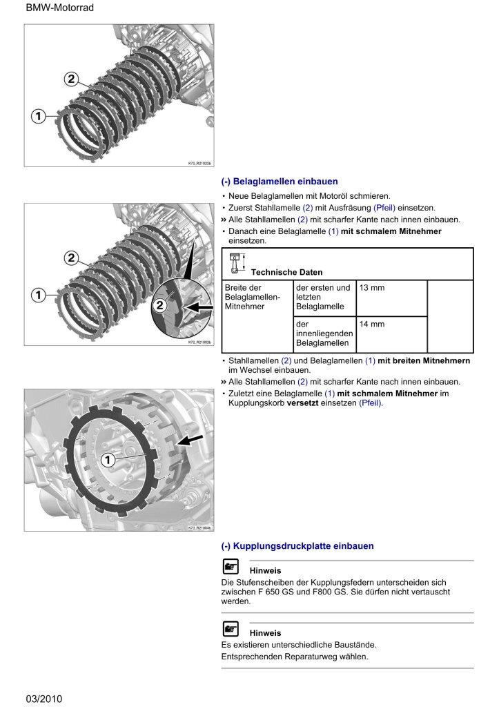

Nachdem mein Freundlicher mich nach der letzten Inspektion darauf hingewiesen hat, das die Kupplung meine F800GS, Ez. 3/11, nach nur knapp 27tkm :evil: am Ende ist (Zug lässt sich nicht mehr nachstellen), habe ich mich dran gemacht, die Reibscheiben zu wechseln.
Beim Ausbau fiel mir als erstes der "wacklige" Zugbolzen der Kupplungsbetätigung auf. Danach fand ich 9 Stück Reibscheiben und ebenso viele Stahlscheiben in der Kupplung vor, d. h. am Boden des Kupplungskorbes war als erstes eine Stahlscheibe eingelegt.
Ist das tatsächlich richtig? Kenne es von meinen anderen Fahrzeugen nur so, das als erstes und letztes eine Reibscheibe und dazwischen je eine Stahlscheibe platziert ist...
Wenn ich die neue Kupplung so einbaue, wie ich die alte vorgefunden habe, erscheint mir das Gesamtpaket zu breit und dazu lässt der Deckel sich nicht montieren, das der Zugbolzen nach innen durchrutscht.
Ich bin übrigens Erstbesitzer und aus Gewährleistungsgründen war außer der BMW-Fachwerkstatt nie jemand an dem Fahrzeug dran.
Gibt es im Netz Explosionszeichnungen, in denen die Kupplung und ihr Aufbau dokumentiert ist? Konnte leider nichts informatives finden.

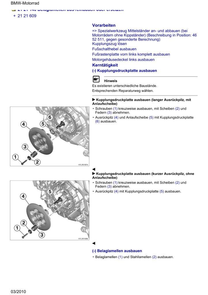

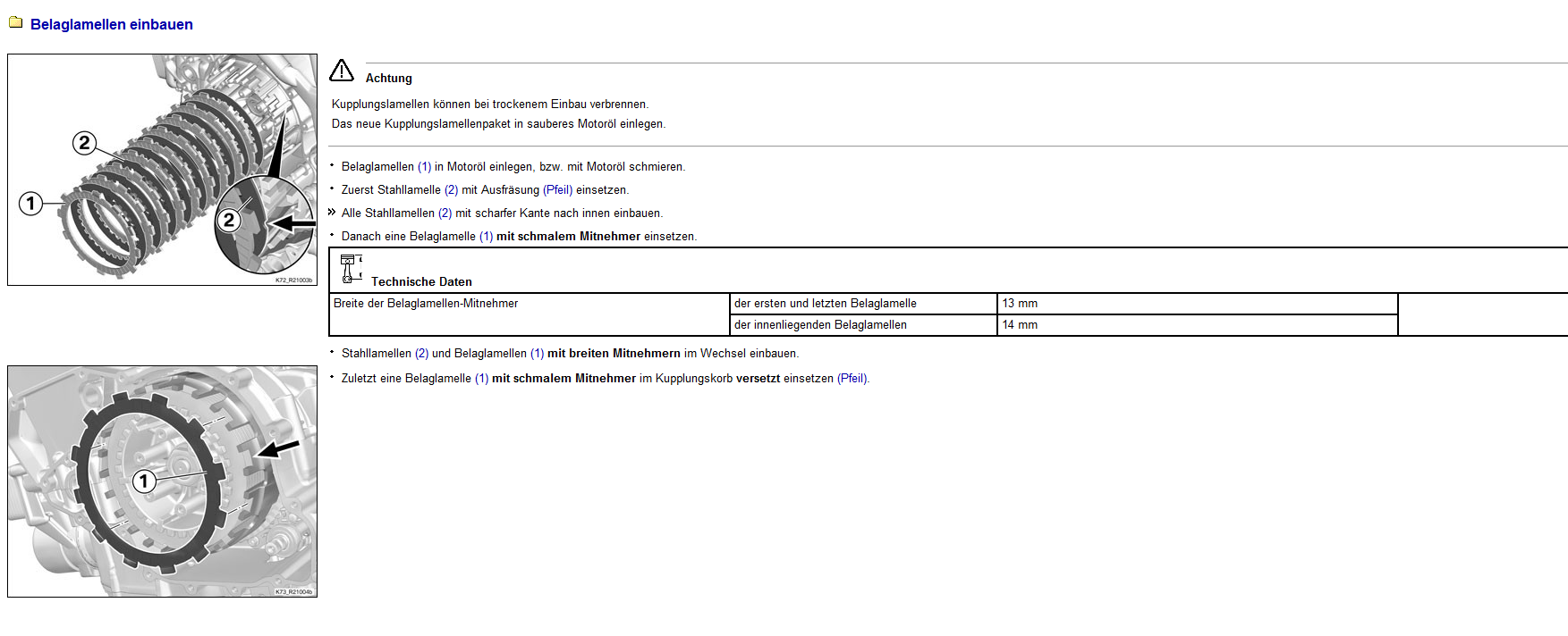

Schau mal hier eventuell : http://www.bmw-etk.info/teile-katalog/p ... 1217699586
Oder das aus der Reparaturanleitung :

Die Reihenfolge ist wichtig!!! Breite der Belaglamellenmitnehmer!!! unbeding beachten!

Top! Dankeschön euch beiden. Genau das. was ich gesucht habe. clap
Im Prinzip so wie immer....kaum macht man's richtig, schon geht's... ThumbUP
Kurz zum "Warum ging's nicht": Ich hatte mir den Kupplungs-Rep.-Satz (89,90€) von TRW-Lucas besorgt, bei dem allerdings die Mitnehmer an allen neun Scheiben gleich breit (14mm) sind. Ergo konnte das Kupplungspaket nicht am Boden vom Kupplungskorb anliegen. Sinn der beiden 13mm-Scheiben kann m. E. einzig und allein der sein, das BMW seine eigenen Ersatzteile verkaufen will (Kupplungspaket nur komplett für 298,-€ Zunge ). Es waren weniger als 30min von Nöten, um die beiden Scheiben anzupassen.

Dein TRW-Satz paßt zu den frühen 800er-Kupplungen, weil da tatsächlich ALLE Reibscheiben 14er Mitnehmer für den entsprechend gestalteten Kupplungskorb hatten.
Ich glaube in 2007 wurden dann aus "geräuschtechnischen Gründen" zwei Reibscheiben auf die in den entsprechend kalibrierten Kupplungskorb eng gepaßten 13er Mitnehmer umgestellt - also nicht, um preisbewußte Kunden zur Verwendung eigener Ersatzteile zu zwingen...
