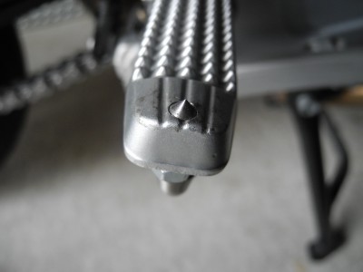

Beitragvon uwe100kw » 01.02.2013, 20:17
.. gegen Abrutschen !!!!

Ach Uwe. Ich dachte immer das passiert nut mir, dass ich ab und an mal von der Fußraste abrutsche, weil man an den Seiten nur schlechten Halt hat. :) Schön dass du dafür eine Lösung gefunden hast. Kannst du mir vielleicht noch kurz erklären wie du das gemacht hast?

Fußrasten abbauen , 5er Gewinde (ankörnen ,vorbohren,) schneiden , an Gewindestift (M5) Spitze andrehen , reinschrauben und unten Kontermutter dran ... :wink:
gefällt übrigends auch dem "Beifahrer".... :idea:
