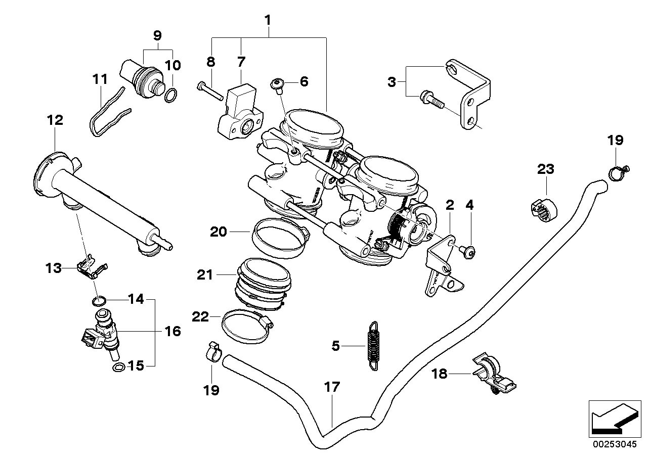

Es geht um den Unterdruckschlauch 6x11 mm Durchmesser und 635 mm Länge (Teilenummer 13547709426). Siehe z.B. Pos.17 Auto-Leebmann (BMW-Vertragshändler). Die BMW-Werkstatt hat mir ein Stück Schlauch mit einem Einriss von ca. 2cm auf einer Seite überlassen. Ich hatte leider keine Gelegenheit mit dem Kundendienst über den genaue Stelle des Einrisses zu sprechen. Ich vermute an der Befestigung mit der Schlauchschelle. Für den Zugang zu dem Unterdruckschlauch wurden nach dem Rechnungstext die Airbox und die Verkleidungen aus- und eingebaut.

Hmmmm, hab zwar jetzt das Bild von dem Schlauch. Aber wo und wozu der ist? scratch
Vielleicht Kurbelgehäuseentlüftung?

Beitragvon ike » 18.11.2019, 23:31
Hallo.
Kurbelwellenentlüftung ist das nicht. Die sitzt , meines Wissens , oben am Ventildeckel.
Der Schlauch (Teil 17) steckt auf der Einspritzleiste (Teil12).
Warum , weiß ich leider nicht genau.
Vielleicht Erhöhung Kraftstoffdruck in der Einspritzleiste je nach Drehzahlhöhe.
Vielleicht weiß es jemand.

Beitragvon Bernd.Z » 19.11.2019, 08:10
servus,
wird wohl der kraftstoffschlauch sein
Bernd

Beitragvon HarrySpar » 19.11.2019, 09:24
Der Kraftstoffschlauch ist aber doch kein Unterdruckschlauch. Da kommt doch der Sprit mit Überdruck von der Spritpumpe vom Tank daher. Und dann wäre ja dauernd der Sprit dort ausgetreten.
Hmmmm, aber er ist ja 63cm lang. Also muss er wohl von der Einspritzleiste irgendwohin gehen, was relativ weit von der Einspritzleiste entfernt ist. scratch

Beitragvon Karl Dall » 19.11.2019, 14:29
Zitat: "Also muss er wohl von der Einspritzleiste irgendwohin gehen"
na, wohin wohl...zur Pumpe!
Einfach nur Unterdruckschläuche wieder richtig zu befestigen wär zu billig---also wird ein Ersatzteil verkauft clap

Beitragvon HarrySpar » 19.11.2019, 14:46
Es ist aber angeblich ein Unterdruckschlauch.
Was macht ein Unterdruckschlauch zwischen Einspritzleiste und Benzinpumpe?
