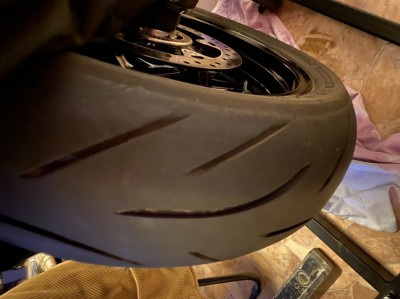

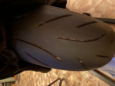

Jetzt hab ich doch tatsächlich mein Reifenmessgerät verloren.
Egal , hab ein Meterstab genommen und am Vorderreifen zwischen 3-4 und am hinterreifen zwischen 4-5 mm gemessen.
Fotos von den Reifen muss ich nachreichen. Habe übrigens mittig gemessen.
Also ich heize definitiv nicht , dafür bin ich einfach noch nicht erfahren genug. Klar zieh ich auch mal am Gashebel aber alles im kontrollierten Bereich.
Also ich weis nicht ob Ma es davon ableiten kann ob ich ein sportlicher Fahrer bin oder nicht, aber ich habe laut Bordcomputer Max die Schräglage von 36 grad erreicht. Und das war beim ADAC Testcenter.
Also so 32 hatte ich öfters auf der Straße.
Also ich persönlich würde es nicht unbedingt als sportlich sehen.
Was hat den so ein Reifen an Profil wenn er neu ist ?

hi wenn du hinten noch 4-5 mm hast würde ich vermuten, dass die noch gut über die gleiche Distanz bei dir fahren.
Der Hintere hatte vermutlich 7 mm neu. Mir ist nur der AVON Spirit bekannt der über 8 mm haben soll.

Aber is es nicht normaler weise umgekehrt , also das hinten der Verschleiß größer ist als vorne ?

Genau so ist es auch bei Dir. Der Vorderreifen hat schon im Neuzustand eine geringere Profiltiefe als der Hinterreifen. Für den S21 habe ich was von 4,7 mm vorne und 6,5 mm hinten gelesen. Demnach könntest Du bei Deinen aktuellen Werten noch reichlich Kilometer drauffahren.

Die Bilder von den Reifen

Wie haben fast die gleiche kilometerleistung. Ich fahre nur Dunlop, habe ich oben gemessen. So wie ich das sehe, kannst Du noch schön Deinen Urlop machen, ohne die Reifen
zu wechseln. Berichte weiter von Deinen Reifen, bin neugierig welche halten länger. Ich bin auch kein Superheizer ThumbUP
PS. Wir dürfen laut BMW bis 2 mm fahren.
