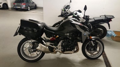

Beitragvon Fobi » 23.10.2020, 22:51
lHallo und guten Abend.
Ich habe jetzt die Tourenkoffer an der R montiert.
Ist überhaupt kein Problem.
Bilder anbei:

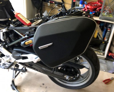

Re: Koffer - Neue "Softkoffer" von BMW?
Beitragvon ts.schneider » 01.11.2020, 20:41
Hier mal ein Bild mit (einem) Koffer und kurzem Kennzeichenhalter.
