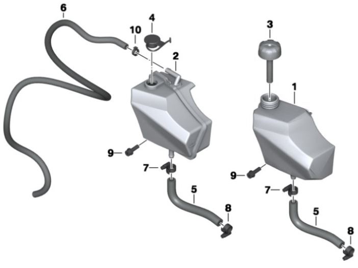

Der Kühlwasserbehälter wurde doch irgendwann mal geändert, weil anscheinend der freibleibende Ausdehnungsraum zu klein war.
Muss glaub ich nach 2010 gewesen sein. Meine ist Produktion Herbst 2009 und hat meines Wissens nach noch nicht den abgeänderten Kühlwasserausgleichsbehälter.
Bei mir ist das Problem bislang aber noch nicht aufgetreten.
Hast Du kürzlich am Kühlwasser was gemacht? Z.B. nachgefüllt? Man soll glaub ich eher nur wenig reinfüllen.
Wurde der Motor kürzlich sehr heiß? Im Stau gestanden?
Wenn Du den Wasserbehälter jetzt eh schon so freigelegt hast, könntest Du ja jetzt den abgeänderten kaufen und anbauen.

Da hat der Kühlflüssigkeitsbehälter ein Problem. Besorg dir das geänderte Modell und du hast Ruhe.

Beitragvon HarrySpar » 07.06.2017, 09:14
Der linke auf dem Bild scheint der neue zu sein.
Und falls der Druck mal zu hoch wird, wird das Wasser nach unten abgeleitet.
