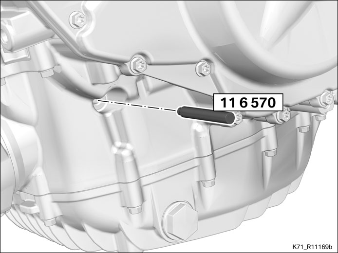

Kettenlängung ist normal. Der Spanner muss es trotzdem richten. Wenn die kette seehr lang wird, stehen die Marken nicjt mehr so schön symmetrisch. Um genaueres zu sehen, muss die KW mit der Fixierschraube (Gehäuse unten links) genau im OT gehalten werden.
Gruss Karl Dall
