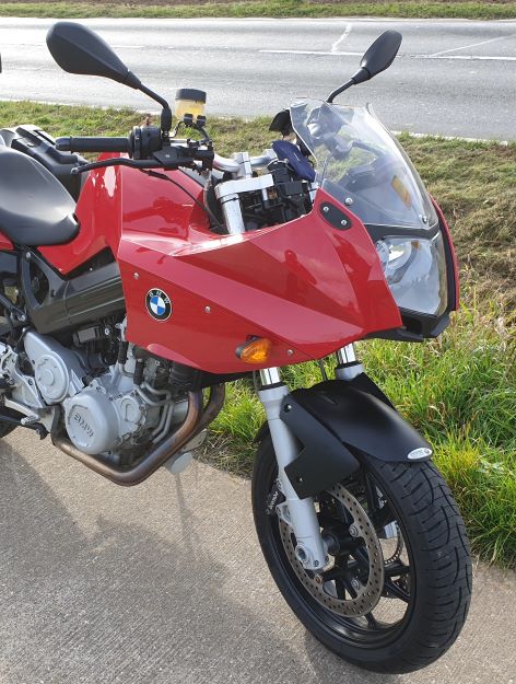

Beitragvon Coryn » 15.03.2020, 21:35
20191025_115203 (2).jpg (82.22 KiB) 18748-mal betrachtet
Ich hatte das gleiche Problem, habe ebenfalls die Spiegelhalter der F800R verbaut und Spiegel der S1000R (gebraucht erworben) angebaut. Die offenen alten Befestigungslöcher wurden mit kurz angefertigten Blenden aus Kunststoff zugebaut, siehe Bild. Verwendetes Material waren einige Platinenreste aus der Grabbelkiste, ausgesägt mit der Stichsäge. In schwarz lackiert und mit passenden Edelstahlschrauben angeschraubt sieht das aus meiner Sicht ganz ordentlich aus....
