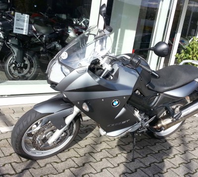

anbei ein Bild von meiner früheren F800ST, bei meiner F800Gt habe ich es genauso gemacht. Die Spiegel sind aus dem BMW Sortiment.

Beitragvon Tuebinger » 26.05.2019, 19:32
Wo hast du die Abdeckplatten für die org. Spiegel denn her? Hab bei mir einfach Schrauben mit extra grossen Köpfen und M5 Gewinde aus dem Möbelbereich eingeschraubt....

Beitragvon Cookie » 26.05.2019, 22:21
Hallo Schmidt,
vielen Dank für das Foto, das Anbringen der Spiegel scheint ja kein Problem zu sein.
Aber woher die Abdeckung ist würde mich auch interessieren.

Beitragvon Cookie » 28.05.2019, 20:06
@Andreas_C: Die Teile hatte ich mir auch schon angeschaut aber dann von einem Versuch abgesehen, da die andere Verbreiterung nur zu einer geringen Verbesserung geführt hatte und die 1-2 cm mehr wahrscheinlich auch nicht viel bringen.
War heute beim Freundlichen und habe ein bisschen genervt (die Begeisterung hält sich dort bei Umbauten sehr in Grenzen). Wie es aussieht benötige ich zur Befestigung der originalen R-Spiegel an den Lenkerklemmen der Hebel nur die Klemmschelle mit Spiegelanbindung.
Und für die Abdeckung werde ich mir dann auch mal was konstruieren.

Beitragvon Cookie » 10.08.2019, 12:32
Bin gestern von einer Runde durch das südliche Norwegen zurückgekommen und muss sagen, die Umrüstung auf Lenkerspiegel hat sich gelohnt. Die Sicht nach hinten war noch nie so gut und nun kann ich die Spiegel auch noch beim Fahren einstellen :D
Natürlich ist der Preis für die Klemmschellen auch für mich (bei Schätzungsweise weniger als 5,-€ Materialwert) nicht nachvollziehbar aber eine andere elegante Lösung habe ich nicht gefunden. Dazu habe ich mich für aspärische Spiegel von Touratech entschieden, toter Winkel ade.
Für die Löcher in der Verkleidung habe ich dann aus Alu-Blech was gebastelt, lackiert und mit Schrauben mit schwarzen Köpfen befestigt. Sieht aus wie gewollt.
