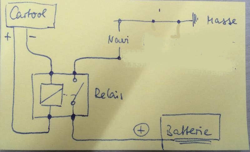

Da ich wohl vor dem Problem stehe, ein neues Navi einbauen zu müssen, bitte nochmal die genaue Verdrahtung durchgeben.
Ich habe den Cartoolstecker mit "+" und "-". Das Navi bzw. den Spannungswandler direkt am Cartool, aber ohne Relais bedeutet natürlich, die beiden "+" und "-" Leitungen miteineinander zu verbinden. Wenn jetzt das Relais dazwischen kommt: welche Klemmen des Relais gehen wohin genau, und wo werden insbes. jeweils die "+" und "-" Leitungen des Cartoolsteckers und des Spannungswandlers angeschlossen?
Beiträge: 2920
Re: Stromversorgung für Navi
Beitragvon GT_FAHRER » 18.11.2019, 23:35
Die Spule des Relais kommt an + und - des Cartoolssteckers.
Ein Schaltkontakt des Relais kommt an Plus der Batterie, der andere Schaltkontakt an Plus des Navis.
Minus des Navis kommt an Minus der Batterie.
lG Peter
Beiträge: 623
Beitragvon SingleR » 19.11.2019, 10:11
@GT_FAHRER: Danke für die Skizze. Ich ergänze noch die Klemmenbezeichnungen des schon zuvor genannten Relais. Dann sollte es "fool-proof" sein. ;-)
- 30 an Batterie "+"
- 85 an Cartool "-"
- 86 an Cartool -+
- 87 an Navi "+"
... und Navi "-" an Masse bzw. Batterie "-" ("Navi" = "Spannungswandler")
Habe beim Stöbern im Netz auch noch das hier gesehen. Scheint wohl ein 'Cartool'-Kabel mit einem Widerstand zu sein. Falls ja: der Preis wäre heiß! :mrgreen: Und jede Relais- oder Schaltplus-Lösung deutlich günstiger. Aber es hält sich ja standhaft das Gerücht, dass gerade BMWler lieber schrauben lassen und für ordentlich Geld "Out-of-the-Box"-Lösungen kaufen statt selbst Hand anzulegen... ;-)

Beitragvon SingleR » 19.11.2019, 20:45
Ja, meine Ergänzungen sollten stimmen (zumal ich auch die Klemmenbezeichnungen im Wikipedia nachgesehen und mit dem Anschlusschema auf einem Relais verglichen habe). Wenn was nicht passt und irgendwann irgendwo eine F800R abgefackelt ist, dann war es wohl meine! :mrgreen:
Lediglich eine Ergänzungsfrage habe ich noch: Absicherung der Plus-Leitung an Klemme 30 (Kabel zur Batterie)?. So würde ich es jedenfalls machen, statt mich auf die Sicherung zu verlassen, die am Plus-Kabel des Navi / Spannungswandlers (Klemme 87) dranhängt. Falls mein Ansatz falsch bzw. es "egal" ist, wo die Sicherung sitzt (was ich nicht annehme), dann bitte Info.
Beiträge: 2920
Beitragvon GT_FAHRER » 19.11.2019, 21:16
jupp eine Sicherung in der Plusleitung von der Batterie zum Relais ist zu empfehlen.
LG Peter
