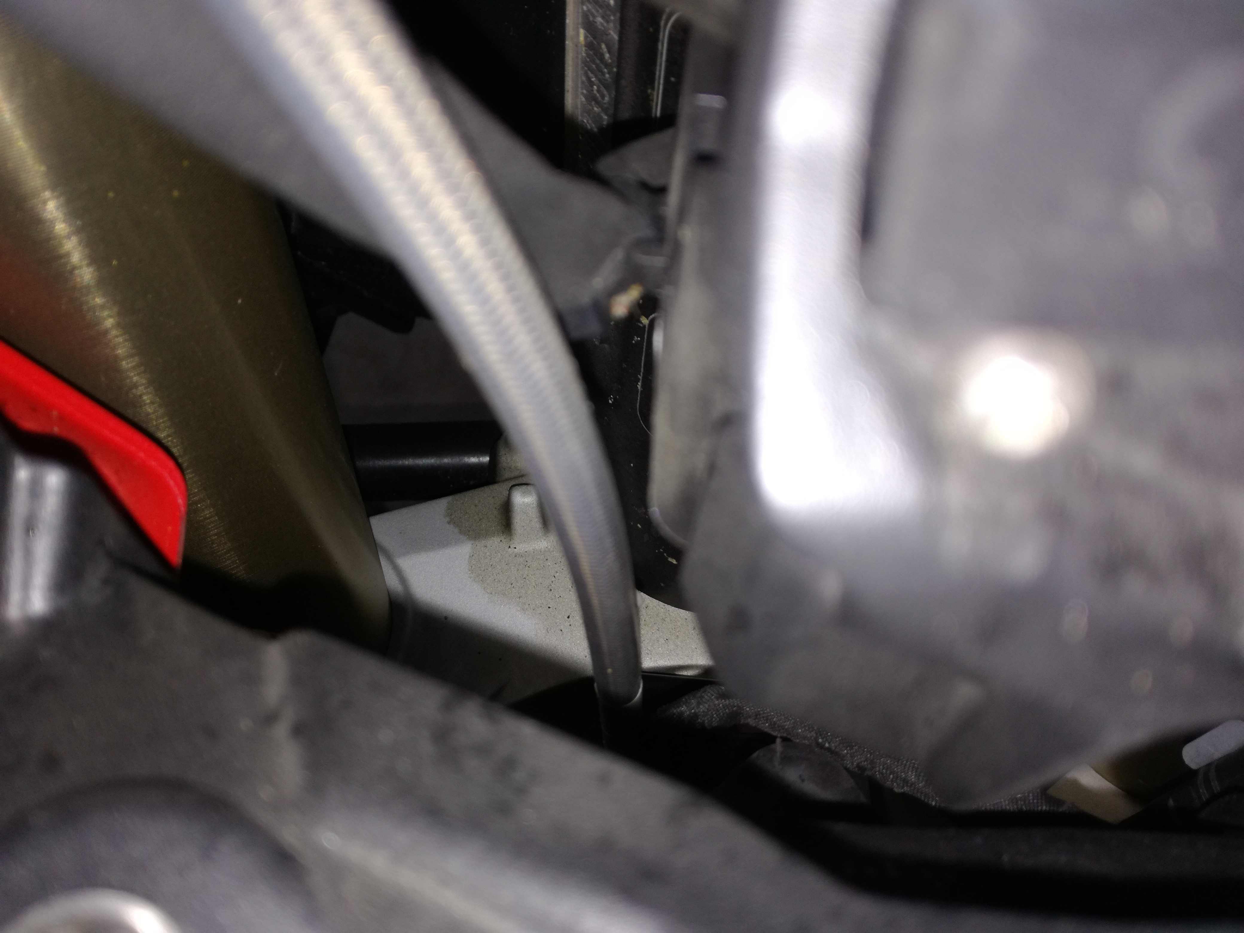

Servus allerseits,
bei meiner F800 R habe ich einen Belag, evtl. Öldunst im Bereich der Brücke/Gabel entdeckt.
Siehe beil. zwei Fotos.
Habt ihr das auch und ist das normal ?
Dächte doch, dass da eigentlich alles dicht sein und kein solcher Belag sein sollte.
Beste Grüße
Thomas

Ich könnte mir vorstellen , das bei den Temperaturen die wir im Sommer hatten das Fett in deinem Lenkkopflager etwas geschwitzt hat.
Wegwischen und beobachten. Gegebenenfalls bei der nächsten Inspektion ansprechen.

Wegwischen und gucken, ob es wieder kommt!
LKL ist, wie schon beschrieben eine Möglichkeit.
Möglicherweise ist auch der Lenkungsdämpfer undicht. Fühl mal, ob da Feuchtigkeit ist.
Ist alles ein bisschen Glaskugel... ;-)
