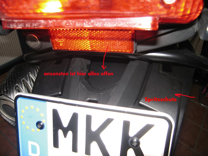

Ich fahre eine GT und habe das hintere Schutzblech auch gleich abgebaut. Nach der ersten Regenfahrt mit Koffern und Packrolle war hinten alles eingesaut. Also wurde das häßliche Teil wieder angebaut, aber mit Abschluß vom Nummernschild abgesägt. Ohne dem Teil ist ja auch noch über dem Nummernschild ein riesen Loch wo es bei Regen durchsaut. Jetzt ist da wenigstens alles dicht. Der Spritzschutz geht ja noch 10 cm unter das Kennzeichen und das sieht ja beschi.... aus.

ich habe es entlang der Rille, die auf Höhe der Unterkante des Nummernschildes ist, abgesägt. Das bringt immer noch 90% Spritzschutz und ist unter dem Nummernschild gar nicht zu sehen.
Nach meiner Erfahrung spritzt es hauptsächlich zwischen Sitzbank und Nummernschild durch, wenn man es ganz weglässt.

Ja, so habe ich es ebenfalls gemacht, ist ein guter Kompromiss: Sauber und doch nicht ganz so häßlich. :D

wie tief habt Ihr denn Eure Nummernschilder angebracht ?
Bei mir sitzt das direkt unterm Rücklicht, da spritzt nix durch und ich brauch den häßlichen Schmutzfänger nicht.
