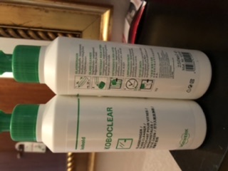

Kennt jemand den Koboclear Glasreiniger von Vorwerk?
Ich nutze das Zeug für die Autoscheiben, innen und außen. Das Wasser perlt wie bei
Einer Nano ab und die Scheiben laufen nicht mehr an.
Am Moped hab ich mich noch nicht getraut. Hat jemand von euch seine Scheibe
Mit sowas oder ähnlichem mal gemacht? scratch
