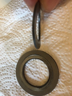

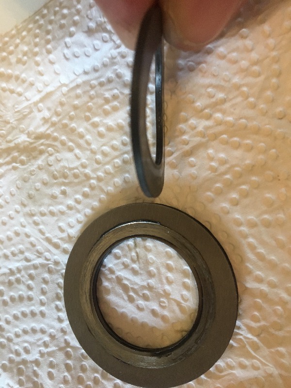

Beitragvon loppo » 16.05.2021, 09:42
So, heute mal den Kupplungskorb ausgebaut, die Anlaufscheibe hat Fressspuren und die Scheibe vorne der Zentralmutter ist verbogen??. Die Anlaufscheibe habe ich mit 2,59 mm gemessen, die kleinste Scheibe hat 2,5 mm , damit werde ich es mal versuchen. Grüsse aus dem Odenwald winkG

Re: Kupplungsprobleme die 100terste
Beitragvon 815-mike » 17.05.2021, 13:11
Die Scheibe hinter der Mutter des Kupplungsmitnehmers ist eine Federscheibe, also serienmäßig "verbogen" winkG !
Die Anlaufscheibe zwischen Kupplungskorb und Getriebewellenlager sieht gar nicht mehr gut aus.
Unbedingt auch den Zustand der zugehörigen Anlageflächen an Kupplungskorb und Getriebewellenlager überprüfen - wenn diese Flächen ähnlich schlecht aussehen, kann es trotz 2,50mm-Scheibe später wieder zu Problemen kommen.
Seltsamer Fall, aber vielleicht ist 1/10mm mehr Axialspiel des Korbs ja die Lösung.

Beitragvon loppo » 18.05.2021, 16:40
Hallo 815-mike, die Flächen an Getriebewelle und Kupplungskorb sehen gut aus, Bestellt habe ich auch die Distanzscheibe hinter der Kupplungsnabe und die 2 Nadellager im Kupplungskorb, wobei ,Fressspuren sind vorhanden aber minimal tief bei der Anlaudscheibe.
