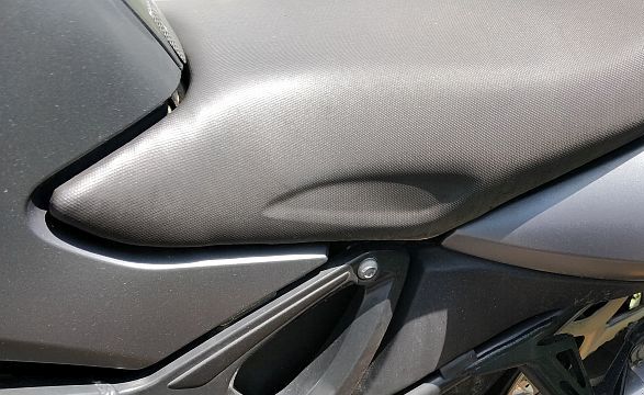

Dann noch eine Frage zur Sitzbankthematik:
in den Bildern sind die beiden unterschiedlichen Sitzbänke zu sehen.
Ist es korrekt, daß diejenige, mit der Einkerbung die höhere, bzw. höchste ist und die glatte, ohne seitliche Kerbe, die Standard (und niedriger)?

Vielfahrer hat geschrieben:Ist es korrekt, daß diejenige, mit der Einkerbung die höhere, bzw. höchste ist und die glatte, ohne seitliche Kerbe, die Standard (und niedriger)?
JA!

zur Frage nach den Sitzbänken: Artikeknummern lt. Leebmann Etk: niedrig: 52538554097, extra niedrig: 52538554097, Komfort: 52538528623, Komfort hoch: 77348544479. Meines Wissens wurde über die Baujahre an S/ST/R an der Sitzbankaufnahme nichts geändert, so dass sie Alle untereinander passen sollten.
Ich habe eine Sitzbank mit der Nummer 52538549484, dass scheint Standardhöhe zu sein. Ob es noch weitere Teilenummern gibt weiß ich nicht.

Passen die Sitzbänke untereinander problemfrei (S/ST/GT) und wie sieht es bei GS und R aus?
Welche Sitzbank fährt hier ein 170cm Hühne und kommt gut damit klar?
Ich weiß leider noch nicht, welche ich drauf hab, Aufkleber ist ab, hat jedenfalls die Einkerbungen und Höckerchen…

wie oben beschrieben: S/ST/R passt untereinander (zumindest bis zum Ende der ST, ob danach was an der R geändert wurde weiß ich nicht), bei der GT weiß ich es nicht, lt. Rep-Anleitung ist es aber auch die gleiche Aufnahme (war aber hier schon mal Thema --> Suchfunktion). GS passt nicht.

Alle Sitzbänke der R, GT, S, ST sind untereinander kompatibel, das hab ich jetzt schon zigfach durchprobiert... :mrgreen: Bei deiner Körpergrösse passt die standard Sitzbank 790mm ganz gut, maximal noch die schmal geschnittene Sportsitzbank mit 825mm Höhe. Die Komfortsitzbänke sind zu breit.
