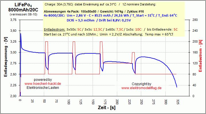

Ähm, also es ist doch grad die tolle Sache bei den LiFePOs, dass die ihre Kapazität tatsächlich bei solch hohen Stromabnahmen liefern.
Also selbst im Anlasserbetreb liefern die die Nennkapazität.
Ich hab da mal eine Entladekurve gesehen mit glaub 70A Strom.
War glaub ich ein 4,6Ah LiFePO.
Und da hatte der die Nennkapazität.
Das ist doch grad der Vorteil gegenüber den Bleiakkus, die beim Anlasserbetrieb grad mal noch ein Drittel der Nennkapazität liefern.

Also ich hab hier eine Entladekurve eines 8Ah Headway LiFePO.
Der wurde in 325 Sekunden komplett entladen:
Dreimal hintereinander immer 50 Sekunden lang 80A und dann 5 Sekunden 200A.
Gegen Ende dann noch 60 Sekunden 120A, dann 5 Sekunden 160A und zum Schluss weiter mit 80A bis zur Entladeschlussspannung.
Die durchschnittliche Spannung war 2,86V.
Die Kapazität war 8525mAh, also 8,5Ah.
Die Kapazität war also bei dieser enorm hohen Stromabnahme sogar noch höher als die 8Ah Nennkapazität.
Das ist eben der Vorteil der LiFePOs gegenüber den Bleiakkus.
