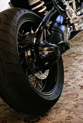

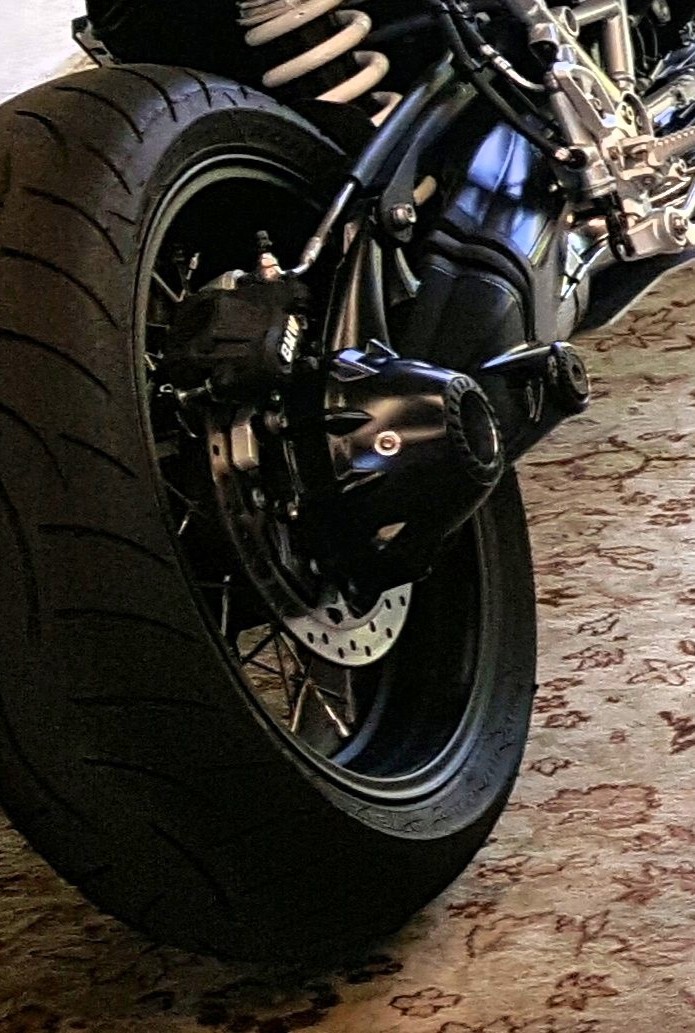

Re: RATSCHLAG GESUCHT F800
Beitragvon The Invisible Man » 25.09.2026, 14:23
ohne Kette und ohne Riemen geht auch :mrgreen:
The Invisible Man
Beiträge: 225
