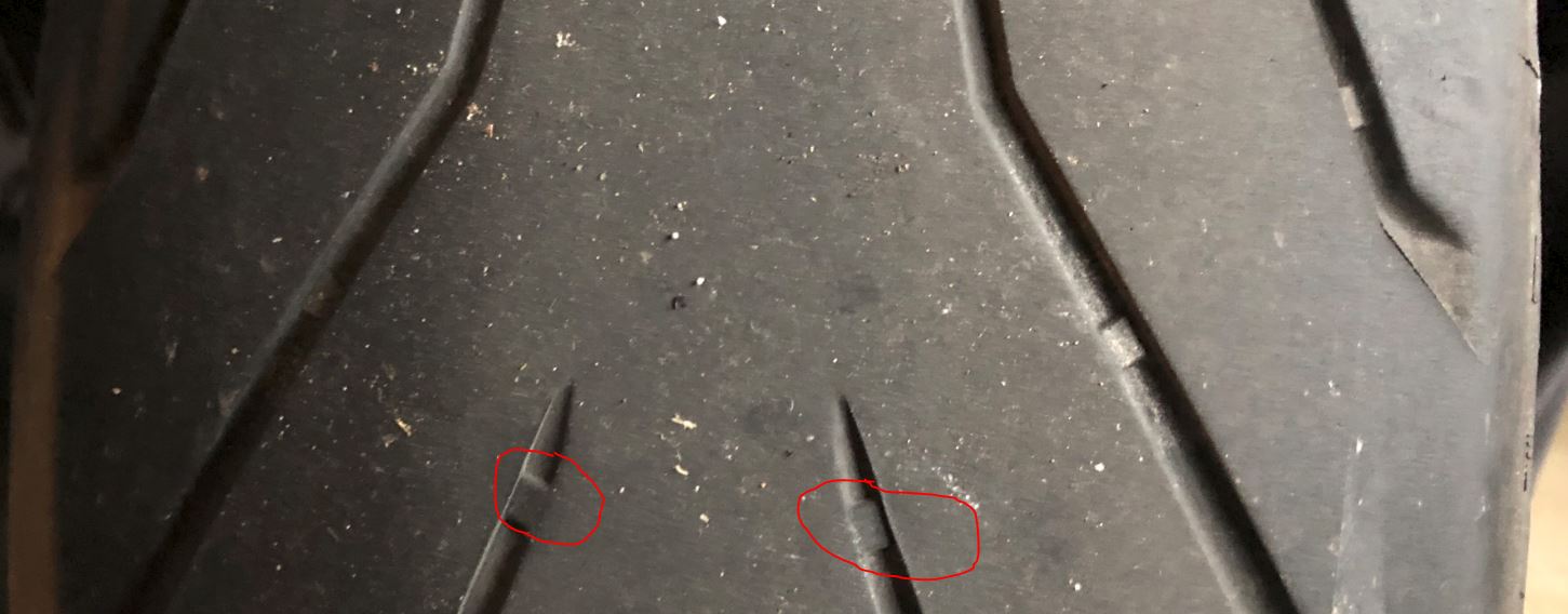

Vielleicht paßt die Frage hier doch irgendwie rein. Ich habe mal meinen Hinterreifen auf Verschleiß gecheckt. Dazu schaue ich ja normal auf die Verschleißpunkte, die ja eigentlich 1,6mm hoch sein sollten. Jetzt sind die inneren (rote Kreise) noch nicht angegriffen, aber das Profil an dieser Stelle ist nur bei ca. 1,4 mm (mit elektronischem Meßschieber gemessen). Ist denn der Reifen jetzt so noch zulässig oder nicht?

Beitragvon ao6869 » 26.01.2020, 22:22
Hi Eike,
ich würde sagen: NEIN nogo
Hier ein Auszug aus einem passenden Blog:
§ 36 Abs. 2 StVZO gibt an, dass das Hauptprofil am ganzen Umfang eine Profiltiefe von min. 1,6 mm aufweisen muss. Als Hauptprofil werden die breiten Rillen im mittleren Bereich der Lauffläche gemeint – genauer 3/4 der Lauffläche im mittleren Bereich. Die Ränder der Laufflächen (je 1/8) sind hier nicht ausschlaggebend. Im Zweifelsfall Maßband anlegen und die 3/4 der mittleren Lauffläche exakt bestimmen. Werfen Sie also einen genauen Blick auf Ihren Reifen, dort wo das Profil am dünnsten aussieht, sollten Sie demnach auch messen, um sicher und innerhalb der gesetzlichen Vorgaben zu bleiben.
Ich denke, da ist es egal, wie hoch die Messstellen sind, wenn unter 1,6mm --> Mecker von der Rennleitung :shock:

Beitragvon f800gt » 26.01.2020, 22:25
die TWI Marker bedeuten 1 mm und haben nichts mit der deutschen gesetzlichen Mindestprofiltiefe zu tun, sind also nur ein Anhaltspunkt wo gemessen werden sollte.

Beitragvon OSM62 » 26.01.2020, 22:27
f800gt hat geschrieben:die TWI Marker bedeuten 1 mm und haben nichts mit der deutschen gesetzlichen Mindestprofiltiefe zu tun, sind also nur ein Anhaltspunkt wo gemessen werden sollte.
Und das es von der gesetzl. Mindestprofiltiefe her eigentlich schon zu spät ist.

Beitragvon HarrySpar » 26.01.2020, 22:29
Eike, sieht ja fast noch nagelneu aus.
Also weiterfahren.

Beitragvon Eike » 27.01.2020, 00:01
Ah, 1mm, das macht Sinn. Dann bestelle ich mir jetzt über den Winter einen neuen. Der Angel GT hat übrigens nur gut 6.000 Km gehalten, um beim Thema zu bleiben. Ich sollte schräger fahren, am Rand ist noch genug übrig :D
