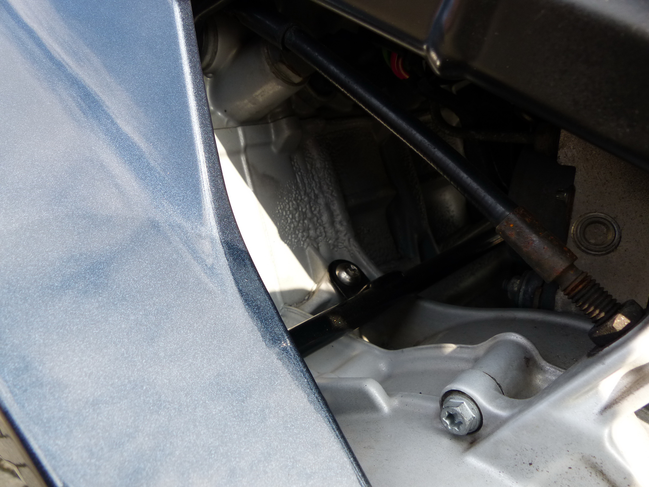

Habe mich jetzt für eine ST entschieden Baujahr 9/2008 mit 25000 KM.
Vorab Fotos zeigen etwas das ich nicht ganz einordnen kann ist das Harmlos?

...je nachdem, wie empfindlich Du bist bzw. wie preiswert das Fzg ist.
Für die Oberflächenablösung am Motorgehäuse kenne ICH keine (einfache) Reparaturmethode - der Motor ist gepulvert und die Beschichtung damit aus meiner Laiensicht nicht reparierbar.
Also am besten mal bei wirklichen Fachbetrieben nachfragen! Oder akzeptieren, daß das so weitergeht und schließlich abfällt - mit entsprechend weiterer Verschlechterung der Optik...

Was ich da sehe, sieht doch eher ungepflegt aus. Mein Fall währe das nicht. Das sind dann vermutlich nicht die einzigen Stellen wo es an Pflege mangelt. :(

Woher kommt denn eine derartige Blasenbildung an so einer Stelle?
Gibt doch genug F800er mit mehr Kilometer, die so was nicht haben.
Fertigungsfehler?

Also so sieht unsre ST aus 2007 mit mittlerweile 40.000 KM nicht aus, entweder wurde mit der Maschine im Winter gefahren (Salz) oder allgemein keine Pflege angedieehen, dann würde ich mir aber das ganze Mopped mal genauer anschauen und mit den Verkäufer in Kontakt treten.
Oder hast du gekauft wie gesehen?
ciao F800er

Ehrlich gesagt weiß ich nicht, was so eine Blasenbildung im Windschatten der Zylinderbank mit mangelnder Pflege zu tun haben soll.
Oder hat da mal einer mit Stahlwolle geputzt und somit die ganze Pulverbeschichtung angekratzt, so daß dann das Wasser ungehindert bis zum Alu durchdringen konnte?

Harry schau dir mal nur die Hülle von dem Kupplungszug an total angerostet, da ging nie jemand mit Korrosionsschutz drüber.
Die Blasen sehen so aus als ob es darunter blüht, schlecht vorbereitet, bevor der lack drauf kam.

Daß diese Blechhülse vom Kupplungszug gegen Rost kaum geschützt ist, leuchtet ein.
Aber bezüglich der Zylinderbank hast du ebenfalls Schlamperei bei der Pulverbeschichtung im Verdacht, oder?

Ich tippe eher auf Eindringen von Salz. Meines Wissens ist die Beschichtung eine KTL-Lackierung und durch Material-Einschlüsse an der Oberfläche kann die Beschichtung mikroskopisch kleine Fehlstellen haben durch die infolge der Kapillar-Wirkung salzhaltiges Wasser eindringen kann. Das führt dann zu elektrochemischer Korrosion unter der Beschichtung. Sehr wahrscheinlich wurde das Fahrzeug auch im Winter bei Salzstreuung bewegt, die korrodierte Seilhülle ist ein weiteres Indiz dafür. Wenn man Tante Google bemüht findet man einige Treads zu dem Thema und fast alle ähnlichen Effekte treten nach Winterfahrten auf. Sicher darf das nicht sein und hätte man das auch reklamieren können, aber nicht erst nach 6Jahren. Wenn du micht frägst, ich würde die Maschine nicht kaufen. Du wirst jeden Tag auf die Fehlstellen hinschauen und dich entsprechend jeden Tag ärgern.

Denke auch, ganzjähriger Einsatz. Die Maschine muss ja nicht schlecht sein, wenn der Preis passt, warum nicht. Für mich als Sommerschönwetterfahrer wäre es allerdings auch nix.

Wenn meine so aussehen würde, hätte ich absolut keine Freude mehr damit und würde sie weghauen.

Manche legen die Schwerpunkte eben anders. Sonst würde solche Fahrzeuge ja niemand mehr kaufen. Evtl. ist es ja wirklich nur die eine Stelle. Kann nach den Jahren ja auch mal sein oder?
