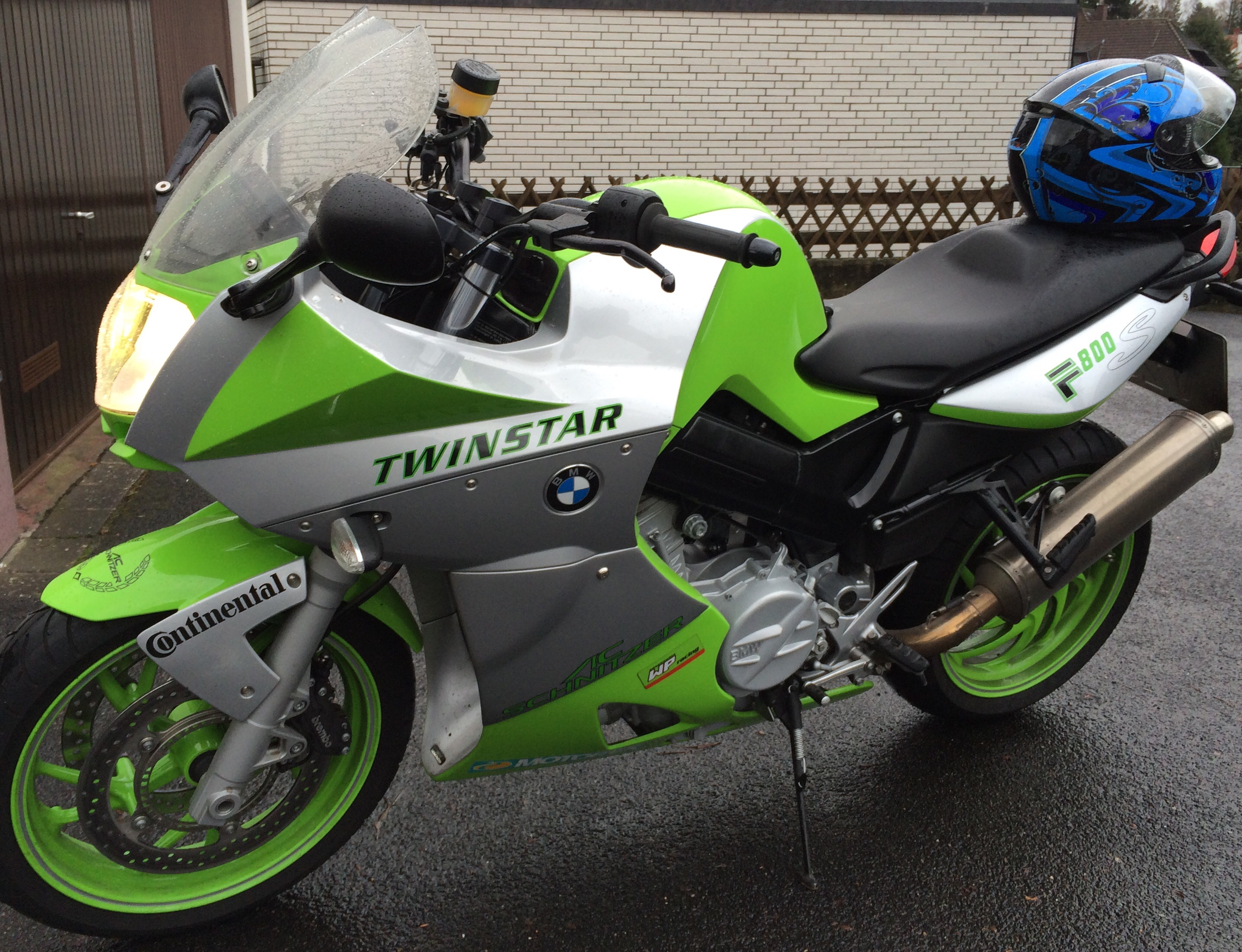

Nochmal von der anderen Seite. Was meint Ihr? Sieht es nach Un- Umfaller aus? Kaufen, ja, nein? Bin um jeden Rat dankbar...

Sieht nicht danach aus, als hätte die Maschine einen Unfall gehabt.
Umfaller könnte schon sein.
Wenn ich eine Gebrauchte kaufe kontrolliere ich
Vorbesitzer eine Frau ? Wenn ja, zu 90% mind. 1x Umfaller
Gabel/ Lenkanschlag , beschädigt oder defekt ?
Schleif-/ Kratzspuren an Fussrasten vorne und hinten, Schalthebel, Lenkerenden usw.
Evtl. Beschädigungen , Schleifspuren an den Gabelenden, Spiegel ?
Vorsichtig bin ich immer bei Bikes mit montierten Sturzpads, da diese am Rahmen / Motorhalterung verschraubt sind, da kann auch mal ein Motorblock bei einem Umfaller einen Haarriss bekommen.
Auf alle Fälle im Kaufvertrag die Unfallfreiheit schriftlich bestätigen lassen. Macht das der Verkäufer nicht, nach einer anderen Maschine suchen.

Die Aussagen von Calimero sind gut und relativ einfach nachzuvollziehen (Sichtprüfung). Den Aufwand angeschrabbelte Lenkerenden oder Hebel auszutauschen macht sich kaum jemand. Etwas Lack drüber und fertig ... und dadurch zu sehen.
Ich persönlich bin immer skeptisch wenn viel, vor allem mit Billigteilen, auf "Sport/Racer" umgebaut und das Moped von sehr jungen Menschen gefahren wurde. Häufig werden diese Motorräder dann auch so behandelt. Dann lieber ein Frauenfahrzeug. ;-)
Als Verkäufer der hier gezeigten S hätte ich Wert darauf gelegt, z. B. die Lackabplatzer zu beheben. Das sind kleine optische Mängel, die aber bei einer Besichtigung nicht den besten Eindruck hinterlassen.
Die rote, die wir im Stall haben, hat bisher einen sehr guten Eindruck hinterlassen, aber auch dort haben wir im Nachhinein kleine "Unregelmäßigkeiten" entdeckt. Z. B. war der Gaszug falsch verlegt, funktionierte aber trotzdem, was aber auf eine De-/Montage desselbigen hinwies. Weshalb dort gebastelt worden war, wissen wir - und auch, ich denke glaubhaft, der Vorbesitzer - nicht.

Hier nochmal ein Steinschlag am Spoiler. Von den Lackschwächen gibt es etwa 3 am Motorrad.
Waren zwei Vorbesitzer. Der letzte hat davon das erste mal gehört.
Da bin ich mir nicht so sicher bezüglich Steinschlag. Wenn das unten auf dem Bild die Ölablassschraube ist, wäre der Steinschlag auf der von der Fahrtrichtung abgewandten Seite des Fahrzeugs, quasi Richtung Hinterrad.
Der Cockpitträger ist in der Tat schwarzer Kunststoff, mit relativ rauher Oberfläche. Die Abplatzer über dem Scheinwerfer dürften tatsächlich auf mangelnde Grundierung zurückgehen. Und zur Achse sag ich nichts. Das Thema haben wir im anderen Thread.

gut, wenn das Plastik schwarz ist sieht das schonmal nach Original aus. Am Spoiler sollte es die Ölablasssschraube sein. Das sieht mir aber nach einem Schlagschaden und Nicht Kratzschaden aus. Deswegen hab ich in meiner Unwissenheit auf Steinschlag getippt. Übrigens hab ich Sie heute gekauft. Wird morgen abgeholt und direkt zu BMW gebracht. Dann wird Inspektion plus Rückruf durchgeführt.
Hat jemand nen Tipp wie ich die Lackschäden ausbessern kann? Hab schonmal von Smart Repair gelesen. Kann nur nich einschätzen wie das preislich aussieht und ob sich sowas lohnt. Mir ist die Optik schon sehr wichtig. Hat jemand Tipps dazu?
