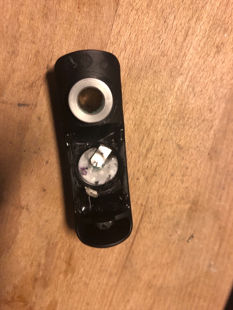

HarrySpar hat geschrieben:Mir ist beim Aufkippen der Batterie dann leider die untere Kontaktfahne abgebrochen.
Die obere Kontaktaufnahme bekommt man sicher mit einem Messer noch runter. Unten ist gefährlicher. Vielleicht gleich nach dem Hochklappen abschneiden? Ist wohl weniger riskant, als von der Batterie zu lösen und lang genug ist sie dann immer noch. Oder?

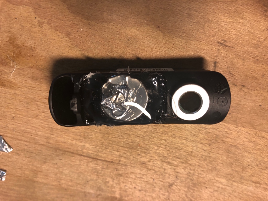

So, habe mal einen Sensor geöffnet und die Batterie gewechselt. Da ich nicht so ein Grobmotoriker wie der Harry bin, ist nichts abgebrochen ;-)
Bedenken hatte ich, wie die obere Batteriefahne sicher Kontakt bekommt. Ich habe dann etwas Alupapier drunter geklemmt. Ob das eine gute Idee war, sehe ich morgen nach der Montage.
Das obere Bild ist schon mit Kleber, man sieht die Alufolie durch.

Eike hat geschrieben:So, habe mal einen Sensor geöffnet und die Batterie gewechselt. Da ich nicht so ein Grobmotoriker wie der Harry bin, ist nichts abgebrochen ;-)
Ich weiss nicht, ob Alu auf Dauer die richtige Lösung ist. (es passiviert mit der Zeit und dann geht der Kontakt verloren).
Eine dünne Unterlag-Scheibe aus Edelstahl wäre sicher besser.

Beitragvon Udo-MH » 12.06.2019, 11:32
Ich werfe noch eine gefettete (Kontaktfett) Kupferscheibe, plattgeschmiedeter 1ct, in den Ring. Durch das Fett bleibt der Kontakt ewig erhalten.

Beitragvon SingleR » 12.06.2019, 13:01
... oder, nachdem die Kontaktfahne so weit wie möglich wieder nach unten auf die Batterie gedrückt wurde, das Ganze mit Lötzinn (Lötkolben) fixieren und zum Schluss mit Hotmelt, Epoxyharz oder 2K-Klebstoff versiegeln.

Hat leider nicht geklappt :( Bin ein paar Km gefahren, aber wider erwarten hat sich die hintere Reifendruckkontrolle nicht aktiviert.
