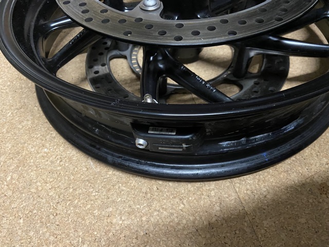

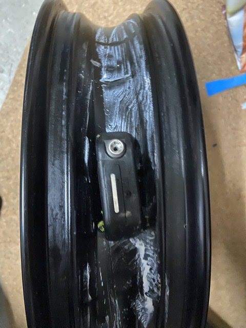

Dieses Bild könnte von mir sein. Ich hab einen meiner Sensoren auch mal so geöffnet.
Da ich aber nur die Sensoren in den Felgen hatte und kein zugehöriges Steuergerät, habe ich meine Sensoren wieder rausgeholt (beim Reifenwechsel). Und seit dem liegen sie bei mir im Schrank. Der eine von den beiden genau so geöffnet wie auf diesem Bild.
Habe mich aber dann nicht weiter drum gekümmert.

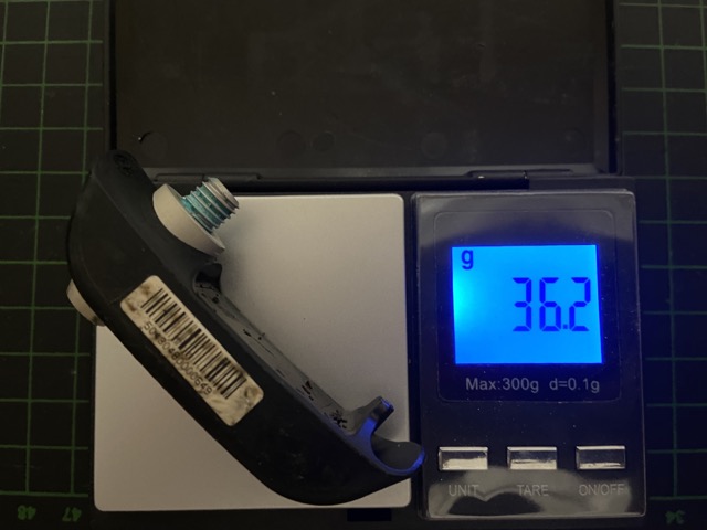

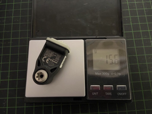

Man braucht 2x den Sensor Schrader 3141M und zusätzlich noch eine etwas kürzere Hohlschraube Schrader 5081M, natürlich auch 2x… Wobei man auch die Original- Hohlschrauben verwenden kann, wenn man das Gewinde bis zum Ende durchschneidet und die Schraube dann entsprechend kürzt. Schraubensicherung nicht vergessen beim Einbau!
Jetzt muss ich nur noch wen finden, der die Teile anlernen kann! Gibt es hier jemanden im Süddeutschen Raum, Unterallgäu, der entsprechendes Equipment hat? Bitte um Meldung!
Fotos:
Gewicht neuer Sensor mit Schraube
Gewicht Original- Sensor mit Schraube
