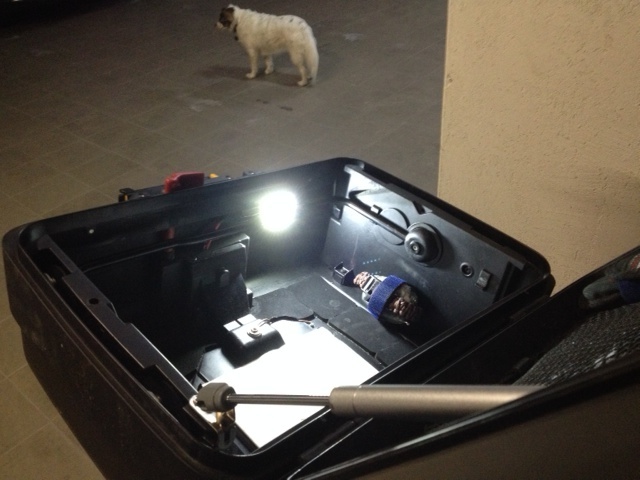

Ich hatte ein Problem mit meiner Fernbedienung für das Garagentor. Man hat das Teil in der Jackentasche und die Handschuhe an. Ist halt umständlich das Ganze. Also habe ich hinter einer Kunststoffverkleidung in der nähe des Lenkers einen Microtaster gebaut und diesen mit der Fernbedienung die auch versteckt bei der Batterie liegt verbunden. Jetzt kann ich mit Handschuhen gegen die Verkleidung drücken, die wiederum gegen den Microtaster und das Tor geht auf. Alles super!

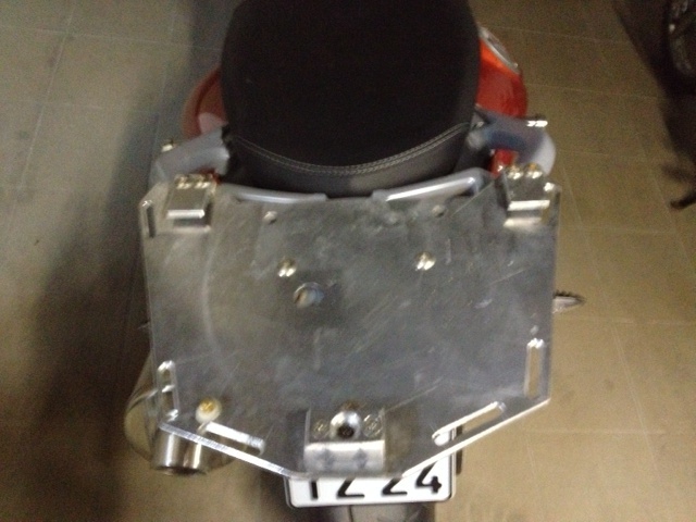

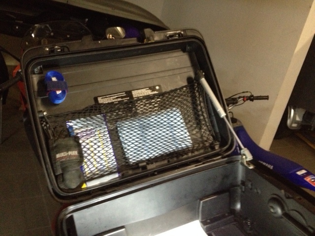

Ausserdem habe ich mir einen gebrauchtes Vario-Topcase gekauft. Das original Topase für die F800GT gefällt mir nicht. Also habe ich mit eine Trägerplatte gebaut für eine gute Befestigung gebaut. Dann habe ich noch zwei Kontakte eingebaut um Licht im Koffer zu haben. Das Licht geht wie im Kühlschrank aus wenn ich ihn zu mache. Damit der Kofferdeckel nicht zu fällt habe ich einen Gasdruckdämpfer eingebaut. Falls das jemand nachbauen möchte dann nimmt einen Dämpfer der so schwach wie möglich ist. 50N stark, 246mm ausgefahren und 154mm eingefahren. Der hat mich 3,30€ in der Bucht gekostet. Hier habt ich noch ein paar Bilder vom Koffer.
Ach ja, bitte keinen Aufstand wegen TÜV machen. Ich wohne in Kroatien und die Jungs hier sehen das nicht eng.
