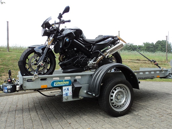

Solltest Du aber einen Anhänger mit Siebdruckplatte auch für andere Zwecke nützen, würde ich keine Wippe fest verschrauben. Ich habe von der folgenden zwei Wippen im Gebrauch und bin bestens zufrieden.

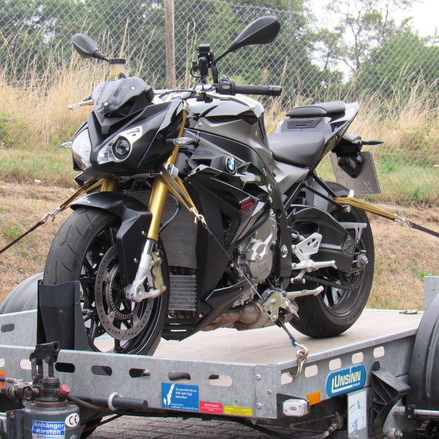

Der Anhänger ist ja mit einer Breite von 1,5 und Länge von 2,5 gut dimensioniert. Dann montiere gleich 3 von den Wippen, damit Du ein Motorrad gut mittig, aber auch zwei Motorräder transportieren kannst.
Zum Verzurren kann ich Rundschlaufen und Automatikgurte (siehe Bild) empfehlen.

Zwischenzeitlich habe ich mir einen absenkbaren Anhänger zugelegt. Jetzt ist das Verladen, dem Alter gerecht werdend, noch ein wenig bequemer.

Kannst Du bitte mal was zu den automatischen Spanngurten sagen? Wo genau ist denn der Vorteil? Hast Du dann Schlaufen am Möp, wo Du den Haken der Spanngurte einhakst? Habe bisher den Gurt immer über die Gabelbrücke oder durch die Fußrastenträger gezogen, oder das geht ja dann nicht mehr.

Eike hat geschrieben: ... Kannst Du bitte mal was zu den automatischen Spanngurten sagen? Wo genau ist denn der Vorteil? Hast Du dann Schlaufen am Möp, wo Du den Haken der Spanngurte einhakst? Habe bisher den Gurt immer über die Gabelbrücke oder durch die Fußrastenträger gezogen, oder das geht ja dann nicht mehr.Gruß Eike
Am Motorrad werden zunächst die Rundschlaufen (vorn um die Gabelbrücke / hinten an den Soziusrasten) gelegt und dann mittels Verschlußhaken die Automatikgurte eingehängt. Der Vorteil bei den Automaikgurten ist lediglich, dass anschließend kein "Restgurt" zusammengelegt und gebunden werden muss.
Die Befestigung kann man auf dem Bild in meinem Beitrag vorweg ganz gut sehen.
