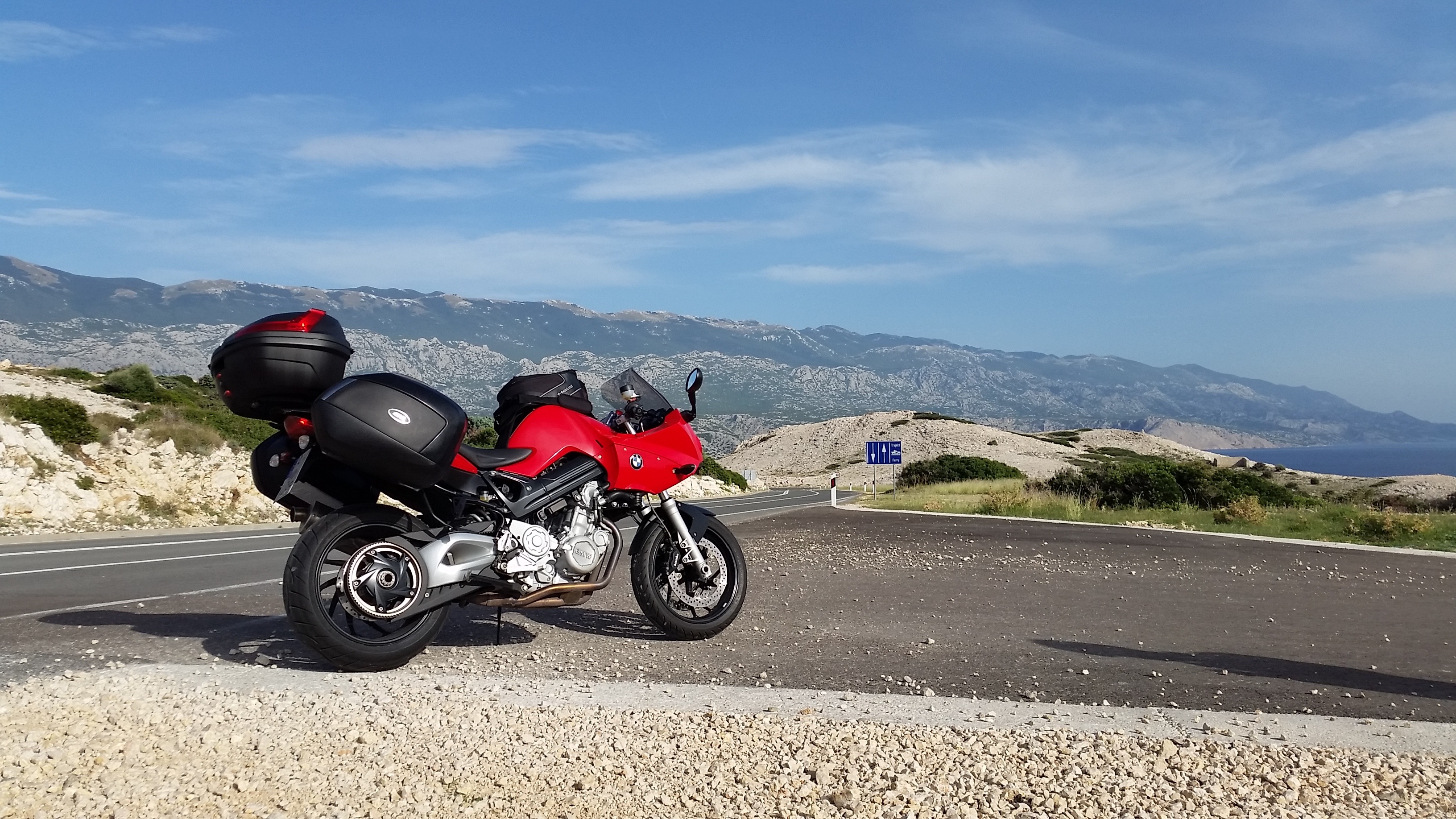

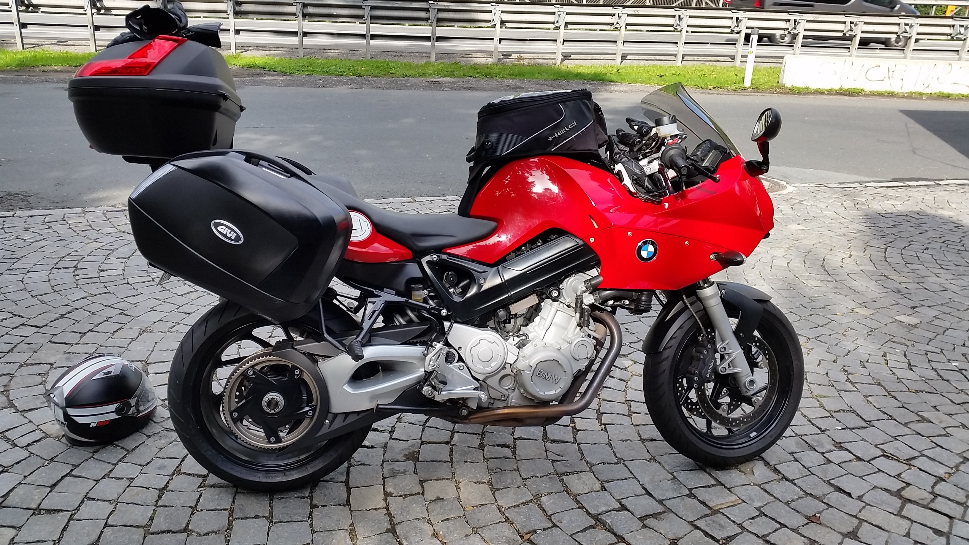

Beitragvon F800_Fan2 » 23.02.2016, 15:38
...voll Beladen
GIVI Koffer / GIVI TOP Case / Held Tankrucksack
dann 2 Mann .. 3000 km quer durch Kroatien
die GIVI Seitenkoffer haben 25ltr das TOPCase 45
Mir war das Topcase wichtig, da ich das absperren kann wenn wir uns mal etwas angeschaut haben und nicht immer das ganze
Gerödel rumtragen wollten. Im Tankrucksack hatte ich nur das Regenzeug ... (diebstahlgefahr)
Das Argument dass die Koffer Wasserdicht sind sehe ich auch als wichtigen Punkt (wir sind auf unserer Reise des öfteren in Regen gekommen und waren anschliessend froh etwas trockenes anziehen zu können)
Das mit der Gewichtsverteilung ist klar (also seitlich schwere Sachen usw... ) Wir haben die Dämpfer eingestellt, hatten 2,5/2,9bar in den Reifen, so war es sehr angenehm und bequem mit der F800 zu reisen ...
Auch dieses Jahr werden wir wieder einige Touren planen...
F800_Fan2
Beiträge: 83
Registriert: 23.07.2014, 11:13
Motorrad: F800S + NX650
