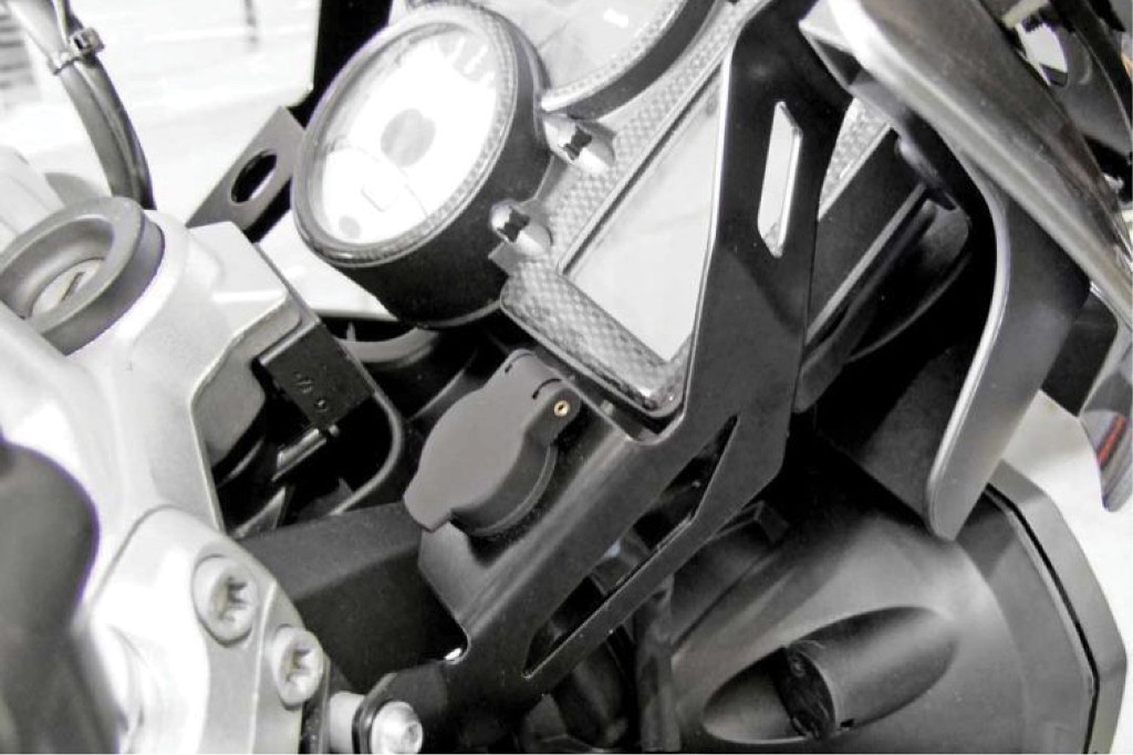

Ich persönlich habe mir ja eine 12V Dose neben den Instrumenten Installiert. (Mit Schalter und Sicherung)
Da habe ich jedes Navi immer nur eingesteckt. (Am Ende der Kabel von der Navi-Halterung ein 12V KFZ-Stecker gelötet).
Kann man entspannt durch den eingebauten Schalter abschalten oder eben nicht :)
und für andere Sachen benutzen.
