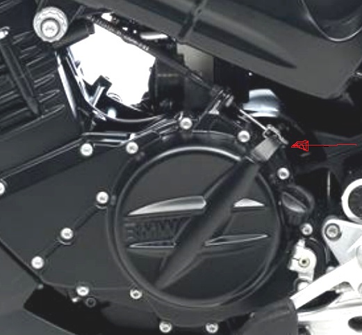

...daher erst mal viel Spiel am UNTEREN Hebel am Kupplungszug einstellen!

Am "unteren" Hebel ?
Re: Drehzahlmesser dreht schnell hoch
BeitragVerfasst: 27.04.2016, 22:36
von Karl Dall
jou, der Hebel am Motorgehäuse MUSS fühlbar Luft haben!
