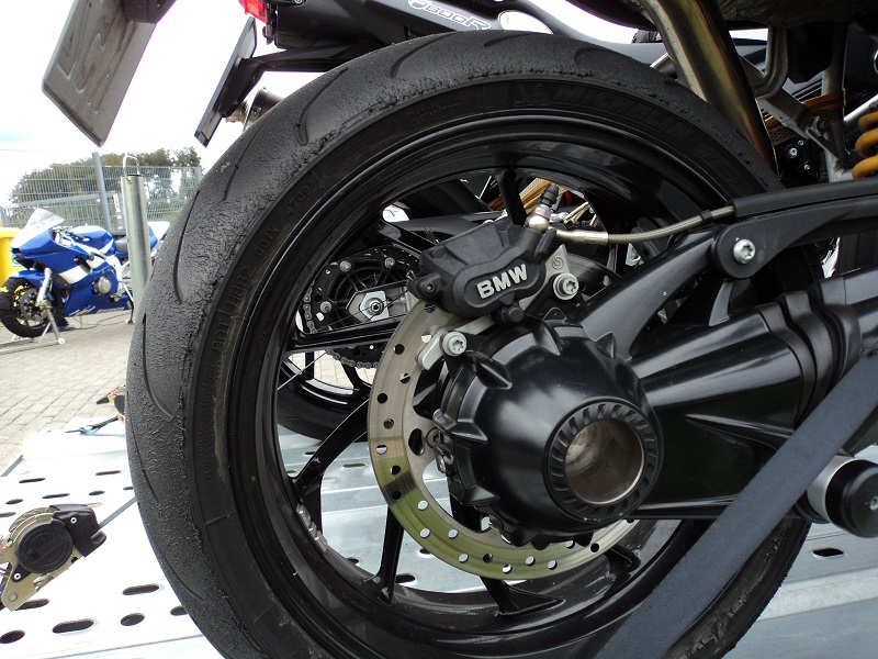

Möchte mich diesem Beitrag anschließen und noch ergänzen, dass die Wahl des Reifens ebenfalls mit betrachtet werden muss.
So kann ein Reifen nach einem Tag auf der Rundstrecke aussehen, auf der Landstraße bekommt man das nicht hin.
