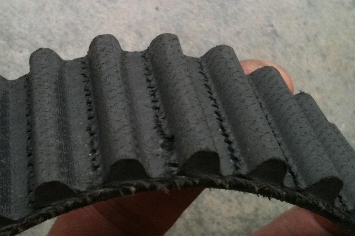

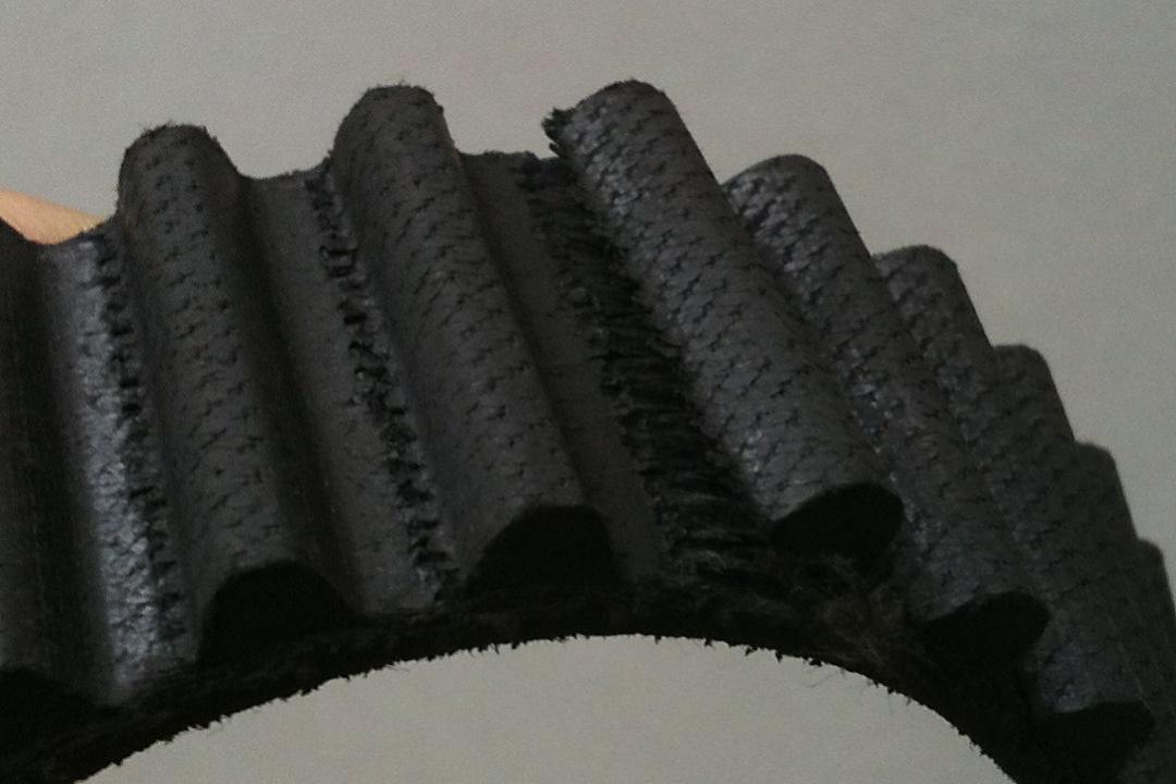

Ich denke, dass das reine Alter so gut wie keine Rolle spielt.
Wenn der Riemen mal so langsam fällig ist, merkt man das, dass sich die Zähne von einer Seite her weglösen lassen.
Riemen nach 60000km B.jpg (70.33 KiB) 8658-mal betrachtet
Riemen nach 60000km A.jpg (82.87 KiB) 8658-mal betrachtet
