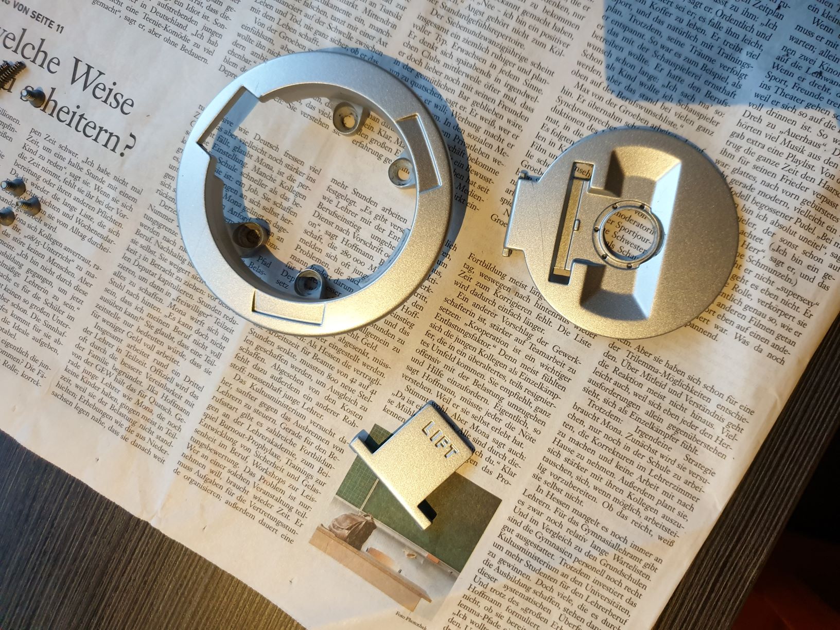

Moin moin,
der Alu Tankdeckel gefällt mir so gar nicht an meiner schwarzen Heckverkleidung - das Ding soll also schwarz werden.
Nur wie? cofus
Ich hatte ihn erst mit Sprühfolie geschwärzt, die wurde aber durch den Kontakt mit Benzin angelöst.
Erster Plan: Eloxieren - wohl nicht möglich aufgrund der Legierung (AlSi9Cu3)
Jetzt stellt sich mir die Frage ob lackieren, pulvern oder schwarz verchromen.
Leider kenne ich mich mit Beschichtungen kaum aus.
Welches Verfahren könnt ihr mir besonders mit Blick auf die Benzinbeständigkeit empfehlen?
Oder hat schon jemand eins der Verfahren umgesetzt?

ich würde es schwarz pulvern lassen - habe ich auch bei meiner modifizierten Gepäckbrücke gemacht!

Danke, ist wahrscheinlich auch günstiger als lackieren.
Der relativ dicke Schichtauftrag ist kein Problem?

glaube ich nicht, da auf den Alu-teilen eigentlich auch eine Lackschicht (zumindest bei der Gepäckbrücke) war.

Würde dir auch das Pulvern empfehlen.
Ist dann soweit Kraftstoffresistend und die Kosten gehen wohl noch.
Schwarz Verchromen geht zwar , aber das kostet etwas und jemand zu finden der soetwas macht ist auch nicht so einfach.

Ich hätte jemand der mir das ganze für 50 Euro schwarz verchromt. Wie schätzt du die Beständigkeit vom Chrom ein?
Aber anhand eurer Ratschläge tendiere ich auch zum pulvern.

Wenn es ordentlich verchromt ist , hält das schon.
Ich würde aber glaube pulvern.

Über die Lösung mit der Folie habe ich auch schon nachgedacht, die gibt es auch in schwarz ohne Carbonoptik. Mich persönlich stört daran, dass man noch Teile des Alus durchzieht.
Falls es jemand interessiert nenne ich euch mal die Preisvorschläge für die Varianten:
Pulvern 30 €
Lackieren 50€
Verchromen 50€.
Denk mal ich werde pulvern lassen.
