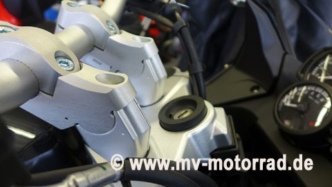

Um welche Lenkererhöhung handelt es sich denn? Ich habe die variable von MV verbaut, dafür brauchte man einen verlängerten Bremsschlauch. Kupplungszug passte.

Hab auch die von MV an meiner GT, da ist schon eine Verlängerung der Bremsleitung im Lieferumfang dabei.

Ist von SW-MOTOTECH..... gebraucht gekauft..... ist kein Verlängerung dabei.

Länge Hohlschraube für Bremsschlauch gibt es bei Louis.
https://www.louis.de/artikel/montagesat ... r=10021005
Ist eine lange Hohlschraube!ist Dichtungen usw. Bringt etw 2-3 cm am Bremsschlauch.

Aber gleiche Lenker-Verlegung (5cm) habe ich auch montiert, ohne die Bremsleitung zu verlängern. Mit Versatz des Haltepunktes ("T-stück") der Bremsleitung klappt es auch ohne.
Gaszug muss auch umverlegt werden.
