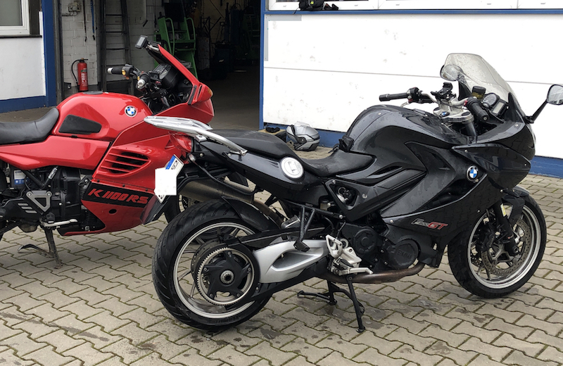

Das sind sie übrigens: Die GT und das "Lieblingsmotorrad" crazy

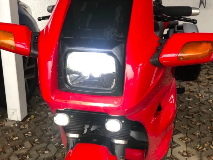

LED Scheinwerfer Umbau gibt es für die F800GT nicht, den gibt es nur für die F800R.
Was hast Du denn in der alten K1100RS für einen Scheinwerfer Umbau drin, ein Freund von mir fährt auch noch die K1100RS
den könnte so ein Umbau auch interessieren.
LG Peter
Beiträge: 623
Re: neu und gleich 3 Fragen
Beitragvon K&F Michael » 16.01.2022, 01:23
Hallo Peter,
das ist ein selbst konstruierter Umbau von einigen begabten Schraubern im K-Forum "Flyingbrick".
Dort mal unter der Überschrift: "Truck-Lite LED Scheinwerfer" suchen.
Man braucht eine spezielle Maske/einen Rahmen und dann den LED-Scheinwerfer, der dann in die alte "Glasbaustein-Halterung" eingesetzt wird.
Ist nicht einfach, aber machbar und elektrisch plug & play und da mit E-Nr. nicht eintragungspflichtig.
Da ich besser fahre als schraube habe ich es machen lassen. Aber von Leuten, die keine zwei inken Hände haben, soll es machbar sein.
Der TÜV-Mann war jedenfalls begeistert und ich bin es wegen der genialen Ausleuchtung.
Hier ein Bild:
Michael
P.S.: Gekostet hat mich das an Material um die 200 Euro. Leider haben die Truck-Lites im letzten Jahr deutlich im Preis angezogen. :(
