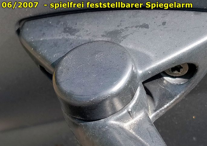

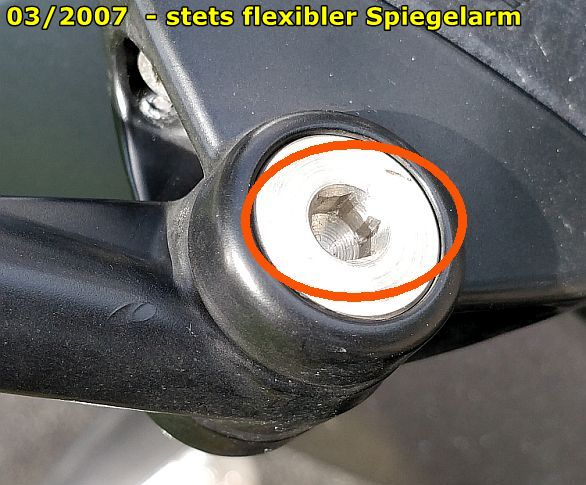

Bei meiner "neuen" ST sind die Spiegelausleger im Detail anders verschraubt.
Bei der alten (Juni 2007) sind die Spiegel spielfrei fix arretierbar per Anzug der Schraube (von unten - oben ist es massiv und zu), ohne Spiel im Spiegelarm.
Bei der neuen (März 2007) sind die Spiegel leider "flexibel": es gibt hier eine Innensechskantschraube von oben zur Klemmung der Spiegelausleger, trotzdem bleiben die Spiegel sozusagen im Fahrtwind nachgiebeig (ohne zu vibrieren). Sie lassen sich ein paar Grad nach hinten / innen / zum Fahrer hin bewegen (nicht in die andere Richtung).
Das scheint also von BMW so gewollt zu sein.
Nur wieso?
Ich kann sie dadurch nicht für mich so optimal einstellen, wie die "alten", weil der max. Einstellbereich (nach vorne + außen) nicht ausreicht.
Und: kann ich durch abartiges anziehen der Innensechskantschraube diese "Restflexibilität" unterbinden? Irgendwann habe ich mich nicht mehr getraut, die Schraube mit noch mehr Kraft anzuziehen.

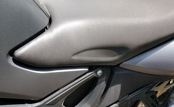

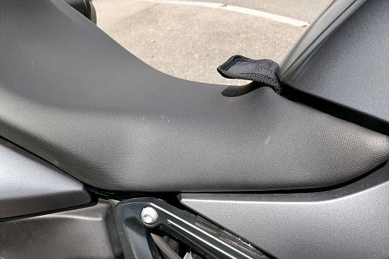

Dann noch eine Frage zur Sitzbankthematik:
in den Bildern sind die beiden unterschiedlichen Sitzbänke zu sehen.
Ist es korrekt, daß diejenige, mit der Einkerbung die höhere, bzw. höchste ist und die glatte, ohne seitliche Kerbe, die Standard (und niedriger)?

Vielfahrer hat geschrieben:Ist es korrekt, daß diejenige, mit der Einkerbung die höhere, bzw. höchste ist und die glatte, ohne seitliche Kerbe, die Standard (und niedriger)?
JA!

Zu den Spiegeln: Die abgedeckten sollten von einer sein ab Bj 2010 (wenn ich mich recht erinnere), da waren die Ausleger etwas länger und die hatten (zumindest bei mir) auch nicht dieses Spiel, das genau den Unterschied (auch) bei mir macht zwischen „ich seh‘ noch was und ich seh‘ nur meine Finger)“. Ich habe das Spiegelgelenk mal zerlegt und habe auch irgendwas gemacht, dass es besser wurde, weiß aber nicht mehr was.

Alle Sitzbänke der R, GT, S, ST sind untereinander kompatibel, das hab ich jetzt schon zigfach durchprobiert... :mrgreen: Bei deiner Körpergrösse passt die standard Sitzbank 790mm ganz gut, maximal noch die schmal geschnittene Sportsitzbank mit 825mm Höhe. Die Komfortsitzbänke sind zu breit.
