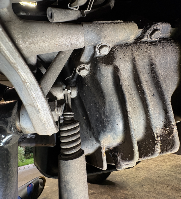

Hallo Biker, ich habe mir für meine F800R Bj.2009 einen Motea Hauptständer zugelegt. Kann mir jemand sagen wo die Rückholfeder vom Hauptständer am Rahmen befestigt wird? Danke im voraus!

So Schaut's aus
Feder Hauptständer

Okay Supi...das ist ein M6 Gewinde...ich dachte das wäre zu instabil für die Zugkraft der Feder!
Danke für deine Info
