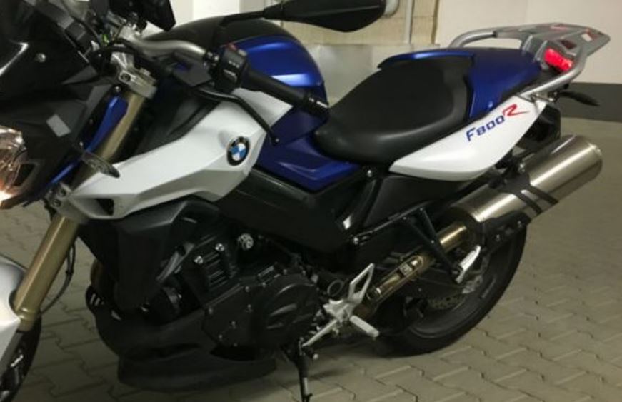

Mit den vielen unterschiedlichen Sitzbänken verliere ich den Überblick. ahh Selbst mein Händler stand auf dem Schlauch
Schaut mal, ich habe diese Sitzbank drauf. Das ist doch die hohe (Bild Nr. 2 ) oder? scratch

die Qualität des Fotos ist nicht gerade optimal...es sieht aber nach der Version 2 (hoch) aus.
Ohne Soziusabdeckung könnte man die Unterschiede am Höcker besser sehen (vergleiche die Form zwischen 2 und 3)

es sollte die Bank Nr. 2 aus der Bildergalerie sein. Es ist ein "kleiner" Höcker erkennbar. Mein :D hat mir beim Kauf meiner F damals angeboten, dass ich nach 1 Monat Testfahrt auch die Bank bei ihm kostenfrei tauschen kann. Dabei wäre es egal gewesen, ob ich die Komfortbank oder die abgepolsterte Version haben wollte. Schau doch mal bei deinem :D vorbei und frag einfach mal, evtl. würde er dir ja auch die Bank tauschen. Mit der nächsten Bestellung könnte er dann wieder die niedrigste nachbestellen und gegen deine normal hohe eintauschen.
Alternativ kannst du auch mal bei Bagster eine Sitzbank zusammenstellen (auch telefonische Beratung) die mit Gelkissen für Sitzkomfort ausgerüstet ist und trotzdem ca. 20 mm tiefer als die Bank Nr. 2 sein soll. Die niedrigste Originalbank hat nahezu keinen Sitzkomfort mehr.
