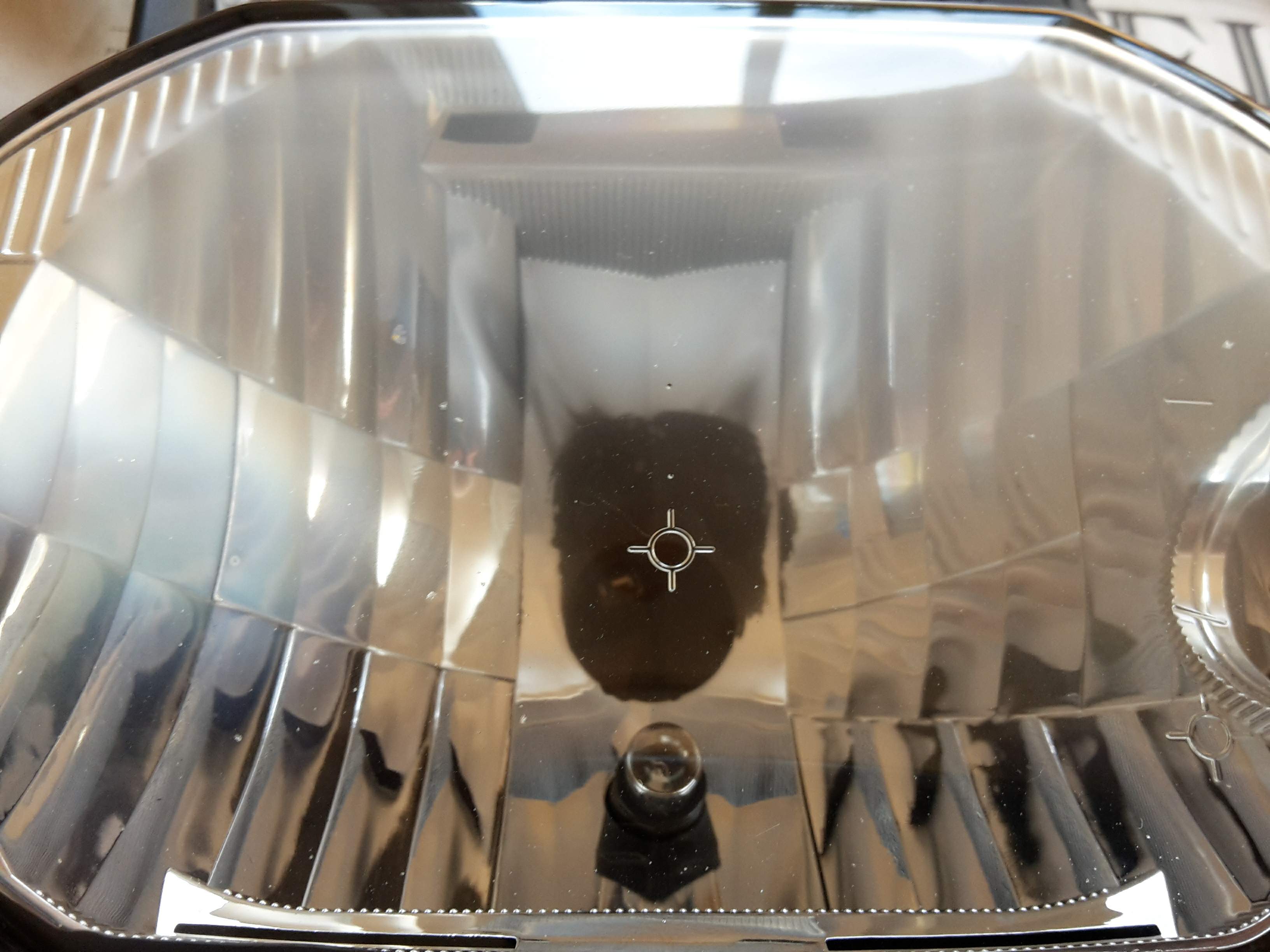

Beitragvon ao6869 » 26.02.2017, 14:28
So, hier ist mal ein Bild.
Ich habe beim Ausbau nochmal genau hingeschaut und gesehen, dass die schwarze Stelle der blanke Kunststoff ist. :shock:
Das heißt, der Refelktor ist da weggekokelt, vermutlich durch eine nicht geeignete Birne oder so. :evil:
Jetzt nochmal die Frage: Wird das beim TÜV ein Problem?
Falls ja, wird es wohl ein neuer Scheinwerfer werden. :shock:
Hat jemand Ahnung, wie man das Glas sauber von dem Rest trennt und auch wieder dicht befestigt?

Re: Scheinwerfer F800 R aus 2010
Beitragvon SingleR » 26.02.2017, 20:10
Hmm, sieht nicht so gut aus - und bei der HU wird es auffallen... Fazit: neuen SW kaufen.
Wie das Glas auf dem SW-Gehäuse befestigt ist, weiß ich nicht. Ich vermute aber, dass nach Abnehmen des äußeren schwarzen Rahmens das Glas samt umlaufender Dichtung einfach herausfällt.
Ich habe mir den defekten SW in ebay mal angesehen. Das Ding wird von einem gewerblichen Händler angeboten. Vorschlag: das Ding kaufen, in der Zwischenzeit den alten SW demontieren und versuchen, das Glas nach Demontage des schwarzen Rahmens vom Gehäuse abzulösen. Wenn das problemlos möglich ist, das Glas auf den Ersatz-SW umbauen. Falls das nicht möglich ist, kannste den Ersatz-SW immer noch im Rahmen der gesetzlichen Bestimmungen innerhalb von 2 Wochen zurücksenden. Kannst natürlich auch den vorhandenen SW erst zerlegen, bevor Du in ebay zuschlägst. Ist dann nur das Risiko, dass Dir ein anderer zuvor kommt. ;-)

Beitragvon ao6869 » 26.02.2017, 22:39
Also ich habe heute mal versucht, das Glas zu lösen.
Das ist nur dummerweise ziemlich fest mit dem Gehäuse verbunden. :shock:
Ob die Dichtung nur ausgehärtet oder das wirklich verklebt ist, kann ich nicht sagen.
Fakt ist, da bewegt sich nix!!!
Ein Versuch, das Glas mit leichtem Druck "abzuhebeln" endete damit, daß eine ganz kleine Ecke außen abplatzte. Ich habe dann sofort aufgehört.
Daher wird das wohl nicht zerstörungsfrei ablaufen :cry:
Ich denke, ich muss mich wohl mit dem Gedanken anfreunden, dass ich einen neuen Scheinwerfer brauche... :|
Ich werde als letzte Option schauen, ob es das vordere Glas einzeln gibt.
Falls nicht, muss ich wohl kaufen :-(
Vielleicht gibt es ja hier noch jemandem, der was anbieten kann. Sonst wird es einer aus der Bucht....
