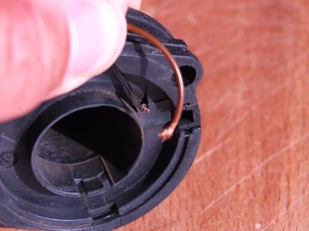

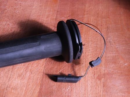

hier noch Fotos von meinem alten Heizgriff. Man sieht gut, daß das Kkaabel direkt an der Stelle, wo es in den Griff geht, gebrochen ist.
Ich versuche mal, ob löten funktioniert, ohne das andere Kabel zu beschädigen. ;-)
Ich melde mich dann falls es klappt.
Gruß und immer warme Finger.
Stecker am Heizgriff
Hier das gebrochene KAbel an den rechten Heizgriff

das sieht nicht gut aus, ich fürchte mal, mit löten wirst du da kein Glück haben. Die Frage stellt sich doch eigentlich scratch, warum bricht an dieser Stelle das Kabel? Bei mir wurde der komplette Griff und die Heizung erneuert.
Ein gutes Gefühl habe ich nicht dabei, da die Ursache, die zum Schaden führte doch eigentlich nicht behoben wurde.

Ich würde das auch nicht löten, sondern versuchen, eine Quetschverbindung herzustellen.
Die Lötstelle bricht durch die Vibrationen schnell wieder, alternativ bricht die Litze direkt neben der Lötverbindung, eine Quetschverbindung lässt sich nicht so leicht beeindrucken.
Ich befürchte aber, dass das bei dem Kabelrest, der noch aus dem Griff rausschaut, eine Quetschverbindung kaum machbar sein wird.
Merke: Litze (bzw. allgemein Draht) darf in beweglichen oder Vibrationen ausgesetzten Systemen nicht gelötet werden. Beim Draht sieht man sehr schön, wie er nach wenigen Biegezyklen direkt an der Lötstelle bricht, bei Litze dauert es nur etwas länger.
