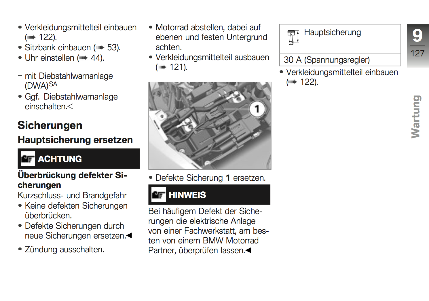

Beitragvon pogibonsi » 11.04.2018, 09:59
Hier ein Auszug aus der BA mit Bildchen:

Beitragvon hansg » 11.04.2018, 11:23
Diese Hauptsicherung besitzt seit 2017 auch die F800GT.
Die Verbraucher (Licht etc.)werden schon immer elektronisch ueber die Steuergeraete abgesichert.
Die Hauptsicherung soll vermutlich die Steuergeraete schuetzen falls jemand versehentlich die Batterie falsch herum anklemmt.

hansg hat geschrieben:Diese Hauptsicherung besitzt seit 2017 auch die F800GT.
Dann komm gerne mal vorbei und zeige mir das Ding!
Es ist ja nicht so, als hätte ich die Verkleidung nicht schon abgehabt.
MIR ist da keine Sicherung aufgefallen. Und glaube mir, ich habe gesucht... ;-)

Beitragvon HarrySpar » 11.04.2018, 12:35
Ist doch auf dem Bildchen in oben dargestellter Bedienungsanleitung ganz genau gezeigt. Wo diese 30A Sicherung drinsteckt.
Ist halt scheinbar neu. Meine F800S hat diese Sicherung auch nicht.
