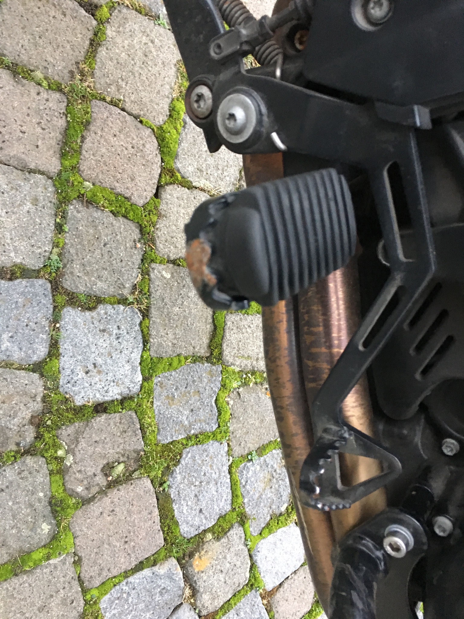

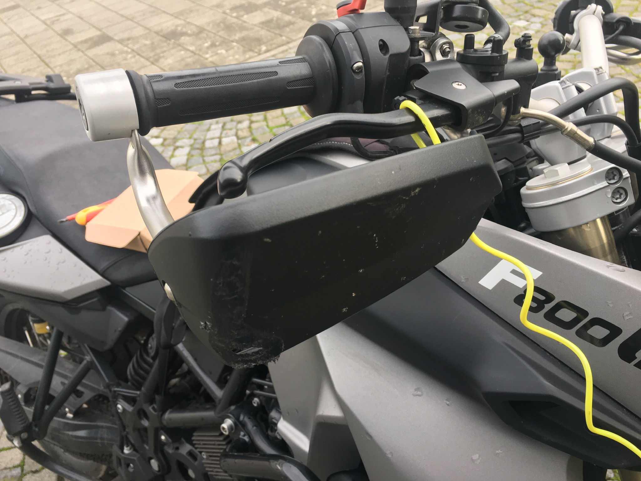

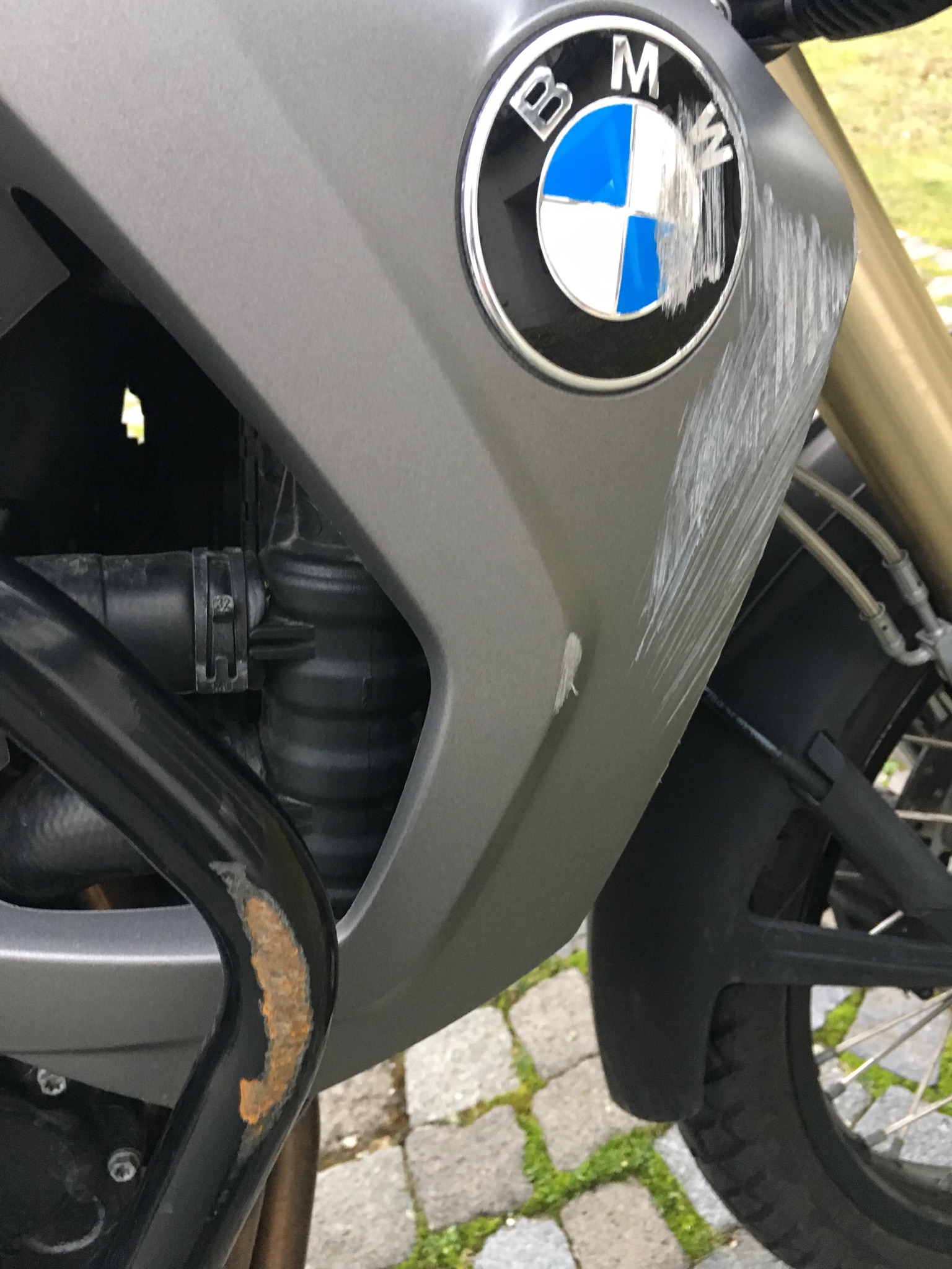

Ansonsten überlege ich gerade, wie ich die optischen Schäden etwas in den Griff kriege. Der rechte Handprotektor hat ein Loch, das BMW-Logo/-Emblem sowie die Verkleidung sind verkratzt, und die rechte Fußraste hat auch etwas abbekommen. Hat jemand Tipps, wo ich das BMW-Emblem kriege und wie ich halbwegs die Verkleidung wieder „schick“ bekomme? Kann man das aufarbeiten lassen oder brauche ich das Plastikteil neu? Was eignet sich, um die Verkratzungen am Sturzbügel wieder zu kitten? Ich danke euch im Voraus für Ihre Antworten. Viele Grüße aus Speyer

Protektor neu kaufen und ersetzen; Emblem ebenso. Seitenteil abbauen, vorsichtig nach- und feinschleifen und mit dem entsprechenden Lack von Hand aufarbeiten. Sturbügel ebenfalls nach- und feinschleifen und glänzend schwarz aus der Dose lackieren. Fußraste so lassen. Bei den Blinkern musst Du tatsächlich die Widerstände anpassen, sonst geht es nicht; ich hätte in diesem Fall eher Originalteile genommen.
