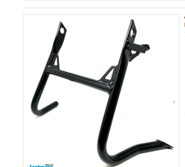

Danke für die Tipps.
Da aber alle die geantwortet haben, in ihrem Profil keine GS haben, denke ich dass diese wohl einen anderen Ständer haben. Das Problem ist der gebogene Ständer der F800 GS, das passt wohl nicht bei vielen. Siehe Bild.
Bei Rothewald sind die Feedbacks wohl eher gemischt.
Hauptständer F800GS

Habe mir die von Kern-Stabi bei Tante Louis geholt.
https://www.louis.de/artikel/kern-stabi-rangierhilfe/10007794?list=76d4d3b7b54fc9e0e7cf325212d83708&filter_article_number=10007794
Funktioniert gerade so, vor allem wenn man alleine ist, dauert es etwas bis man das Ding ausgerichtet hat und das Moped sicher drauf steht. Der Ausleger des Ständers streift etwas auf dem Boden.
Da muss ich wohl noch Unterlegscheiben bei den Rollen reinmachen damit die Rangierhilfe etwas höher wird.
Ganz wichtig mit Hinterrad auf ein Brett fahren, sonst wird das Aufbocken ein Gewaltakt.
