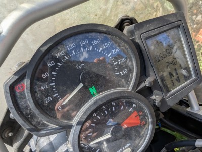

seit heute leuchtet die rote Lampe, wer kann mir weiterhelfen ;)

hast Du schon Sachen ausschließen können, bzw. Beleuchtung alle Birnen gecheckt, Bremslicht, Rücklicht, Blinker ..??
Ist die Beleuchtung in Ordnung, Bremsflüssigkeitsstand und Kühlmittelstand und den Zustand der Bremsbeläge als nächstes, das kann auch die Ursache sein.
Ich sehe im Display rechts allerdings keine Verbindung wie "Lamb" etc.
Es kann auch sein, das es lediglich die Servicemeldung ist-also zum Service. Erlischt das rote Ausrufezeichen irgendwann oder ist das ständig an?
Hattest Du keine Bed.anleitung bei dem Krad?

Guck mal ob der Bremsflüssigkeitsstand noch stimmt. An meinem PKW hat letzte Woche auch die Lampe geleuchtet, und hier war der Bremsflüssigkeitsstand zu niedrig, etwas aufgefüllt und gut war.

Wenn diese Lampe auch nach dem Losfahren dauerhaft leuchtet, dann zeigt das einen Fehler des ABS an. Das kann grundsätzlich so einige Ursachen haben. Ich würde als erstes mal die Sensoren am Vorder- und Hinterrad überprüfen (Kabel, Abstand zu Sensorring, ...). Ansonsten mal schauen, was ein Diagnosegerät sagt.
Der andere Fall, dass diese Lampe leuchtet wäre, dass man das ABS deaktiviert hat. Das wäre aber nach Zündung aus und an wieder zurückgesetzt.

Danke, so wurde der Fehler schnell gefunden.
