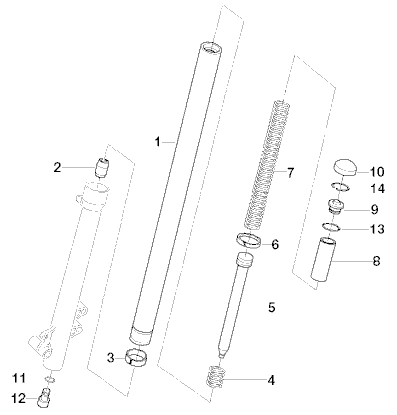

Beitragvon maxe091 » 30.01.2013, 22:05
ich möchte den zuvor beschriebenen Umbau demnächst selbst vornehmen.
Die Wilbers Gabelfedern habe ich schon zu Hause.
Kann mir jemand die Anzugsmomente nennen mit der die Gabelholme anschließend wieder montiert werden müssen ?
Ist es korrekt, daß in der Gabel 2 Federn verbaut sind ? (=> siehe Anhang)
An welche Stelle muss die von Wilbers mitgelieferte Hülse / Reduzierstück ?
Vielen Dank im vorraus.
