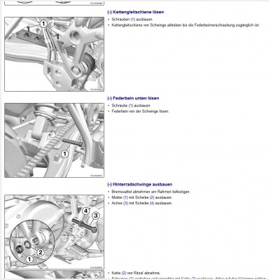

Hi Leute,
meine Kette wird unerwartet den Geist aufgeben und ich habe mein Reperaturhandbuch natürlich daheim liegen lassen.
Kann mir jemand kurz sagen, wie ich die Hinterradschwinge aus- und wieder einbaue?
Thx!

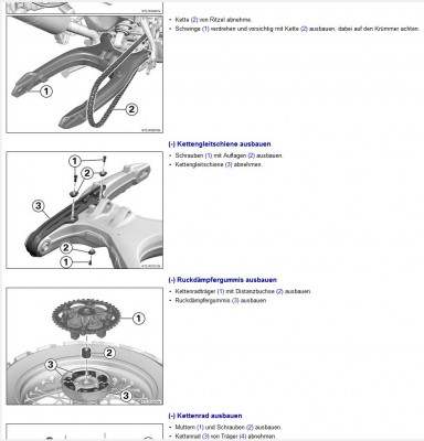

Also ich habe erst vor paar Wochen bei meiner R den Kettensatz gewechselt. Da musste ich die Schwinge nicht ausbauen . es reichte vollkommen, wenn man die rechte Fußraste abmontierte. Aber anscheinend geht das bei der GS nicht - ich hab mal in den Anhang die Bilder der RepRom geladen. Ich hoffe das reicht.
Je nach Laufleistung sollten vielleicht auch die Ritzel gewechselt werden.
