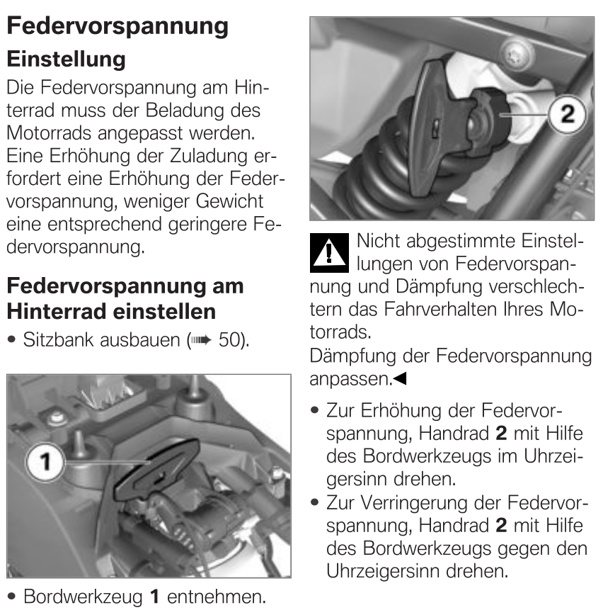

Hallo liebe F800-Fahrer,
seit ca. zwei Wochen besitze ich nun auch eine F800GS (2012) :) Bisher ein sehr schönes Motorrad, und ich habe viel Freud es zu bewegen und es mehr und mehr kennenzulernen...
Leider musste ich bei der letzten Ausfahrt feststellen, dass ich am Federbein die Vorspannung nicht einstellen lässt. Das Handrand ist nicht bewegbar. Auch mit dem Kunststoff-Schlüssel und etwas mehr Kraftaufwand ist keine Veränderung der Einstellschraube möglich. Mache ich was falsch? Oder liegt sogar ein Defekt vor, was natürlich sehr unschön wäre... :?
