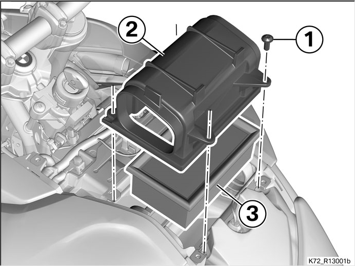

Beitragvon qtreiber » 15.08.2017, 22:49
aus RepRom:
Bernd (qtreiber)

Beitragvon agentsmith1612 » 16.08.2017, 06:10
qtreiber hat geschrieben:aus RepRom:
Sieht wie eine GS aus?
Ich hatte hier geschaut: https://de.wikipedia.org/wiki/Luftfilter
rechts oben Opel Astra
rechts unten Porsche
Rein technisch spräche für die Einbaurichtung Lamellen nach vorne, dass sich nicht so schnell ein Staudruck bilden kann. Würde man mit den Lamellen nach innen einbauen würden Partikel genau in die Lamelle rein gehen und so den Filter schneller verstopfen können.
Mit freundlichen Grüßen
agentsmith1612
agentsmith1612
Beiträge: 514
Motorrad: S1000XR
Re: Gefährlicher Luftfilter
Beitragvon qtreiber » 16.08.2017, 07:54
agentsmith1612 hat geschrieben:
ist eine GS800; wie vom TE angegeben.
Bernd (qtreiber)
Beitragvon qtreiber » 16.08.2017, 17:42
agentsmith1612 hat geschrieben:Also doch lebensgefährlicher Filter?
ja klar, die fallen ja täglich in die Brennräume der Motorräder etc..
Die "Falte" des gezeigten Luftfilters lässt kaum einen anderen Schluss als eine mangelhafte Montage zu. Bei meinen Propellern ...übertrieben gesprochen... 1.000x gewechselt - und es ist kaum möglich den Luftfilter "so falsch" einzusetzen. Egal, wer diesen eingebaut hat, derjenige hat mMn den Schaden zu verantworten.
Der TE hat sich z. B. auch im S-Forum nicht wieder gemeldet. Die Aussagen dort decken sich mit denen hier:
(kaum möglicher) Einbaufehler.
Bernd (qtreiber)
