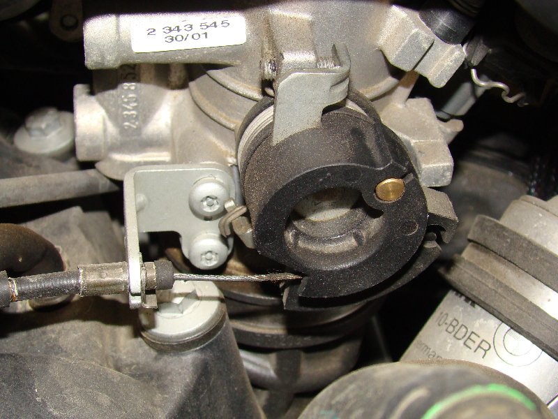

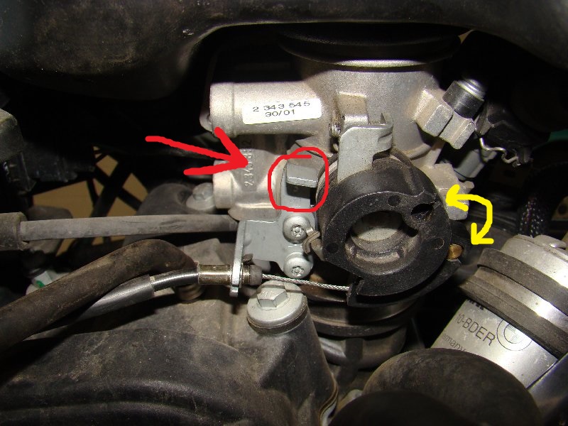

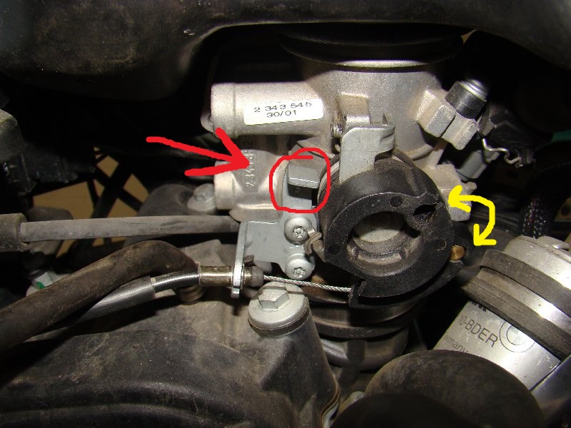

In einem Forum habe ich die Anleitung zum einbau solch einer Drossel in einer F650 und auch zwei Bilder dazu gefunden.
Ich hoffe jemand kann mir sagen ob das bei der F800 genau so aussieht.
gedrosselt:
gedrosselt so
Wenn ich das richtig verstanden habe, muss ich nur den Gaswegbegrenzer also das angeschraubte Blech (Originalblech habe ich leider nicht) absägen. (wie unten im Bild "ungedrosselt")
Und den Gaszug in die andere Aufnahme einhängen.
Ist das so Richtig?
ungedrosselt soll es wie in dem Forum beschreiben so aussehen.
ungedrosselt soll das wohl so aussehen.

Die Bilder, die Du da hast, sind aber von einer F 650 GS Dakar, also die Einzylinder-GS. Da das ein ganz anderer Motor ist, würde ich nicht davon ausgehen, dass das bei der F 800 GS vergleichbar aussieht.

Gante hat geschrieben:Die Bilder, die Du da hast, sind aber von einer F 650 GS Dakar, also die Einzylinder-GS. Da das ein ganz anderer Motor ist, würde ich nicht davon ausgehen, dass das bei der F 800 GS vergleichbar aussieht.
Soweit schon mal danke! winkG
Das dass eine Einzylinder Dakar ist war leider nicht beschrieben.
Dann heißt es wohl noch ein bisschen Googlen oder doch zur Werkstatt.

...alle BMW mit Rotax-2-Zylinder sind rein mechanisch gedrosselt; die software ist also identisch zwischen "offen" und gedrosselt. Allerdings gibt es modelljahrabhängig unterschiedliche serienmäßige (mechanische) Drosselungen - das ist ziemlich verwirrend.
Obwohl Du schreibst, daß die Alpha-Technik-Drossel verbaut ist, solltest Du mal prüfen, ob eine DOPPEL-Seilscheibe an der Drosselklappe vorhanden ist (man hat bekanntlich schon Pferde kotzen sehen...). Das kann und darf nicht sein, aber wer weiß, wer da wie rumgebastelt hat.
Ein paar Worte zur Drosselklappe mit Doppel-Seilscheibe: logisch - wenn der Gaszug in die Seilscheibe mit kleinerem Durchmsser eingehängt wird, liegt die "offene" Leistung an. Wenn er in die benachbarte Seilscheibe mit großem Durchmsser eingebaut ist, ist die Leistung begrenzt (dazu gibt es natürlich von BMW den passenden Gaszughalter, weil der Zug verständlicherweise in einer Flucht mit der Seilscheibe laufen muß)
Alpha-Technik-Drossel paßt also nur zu einer Drosselklappe mit (kleiner) Einfach-Seilscheibe, bei der der Serien-Anschlag 90 Grad Drosselklappenwinkel ermöglicht (also "offene" Leistung).
