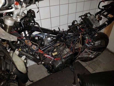

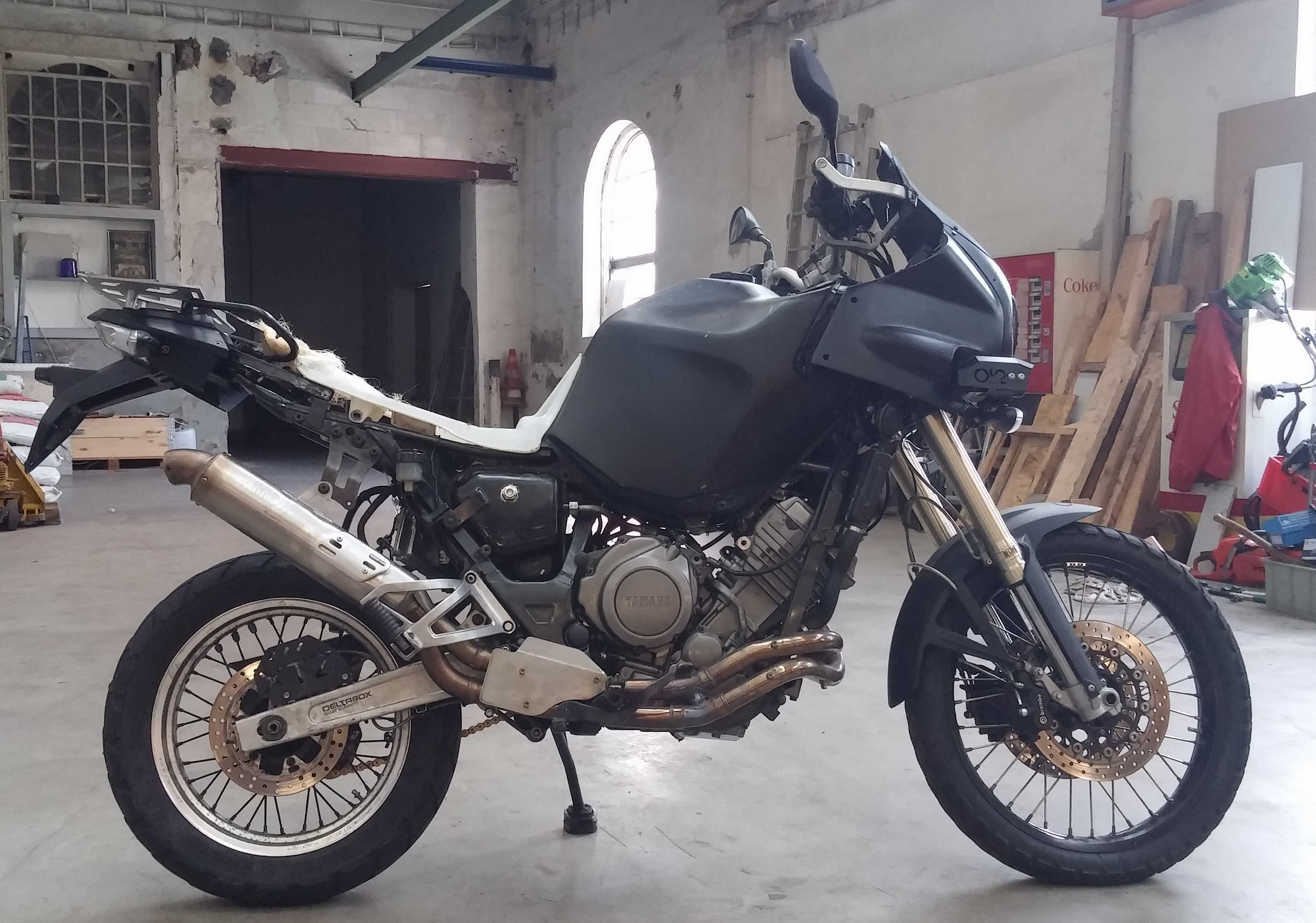

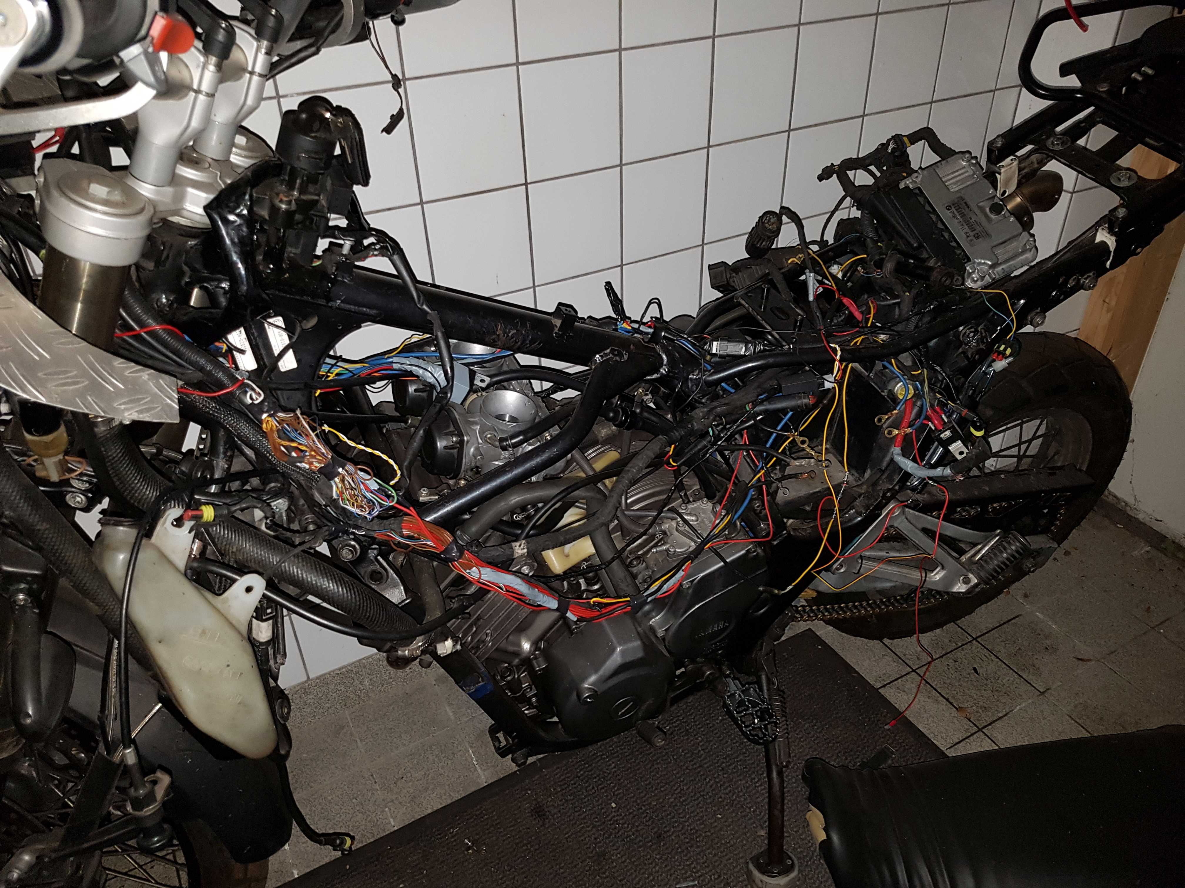

Beitragvon Frostbeule » 14.10.2017, 14:43
Hier mal ein paar Bilder. Funktionieren tut jetzt alles bis auf den Drehzahlmesser.

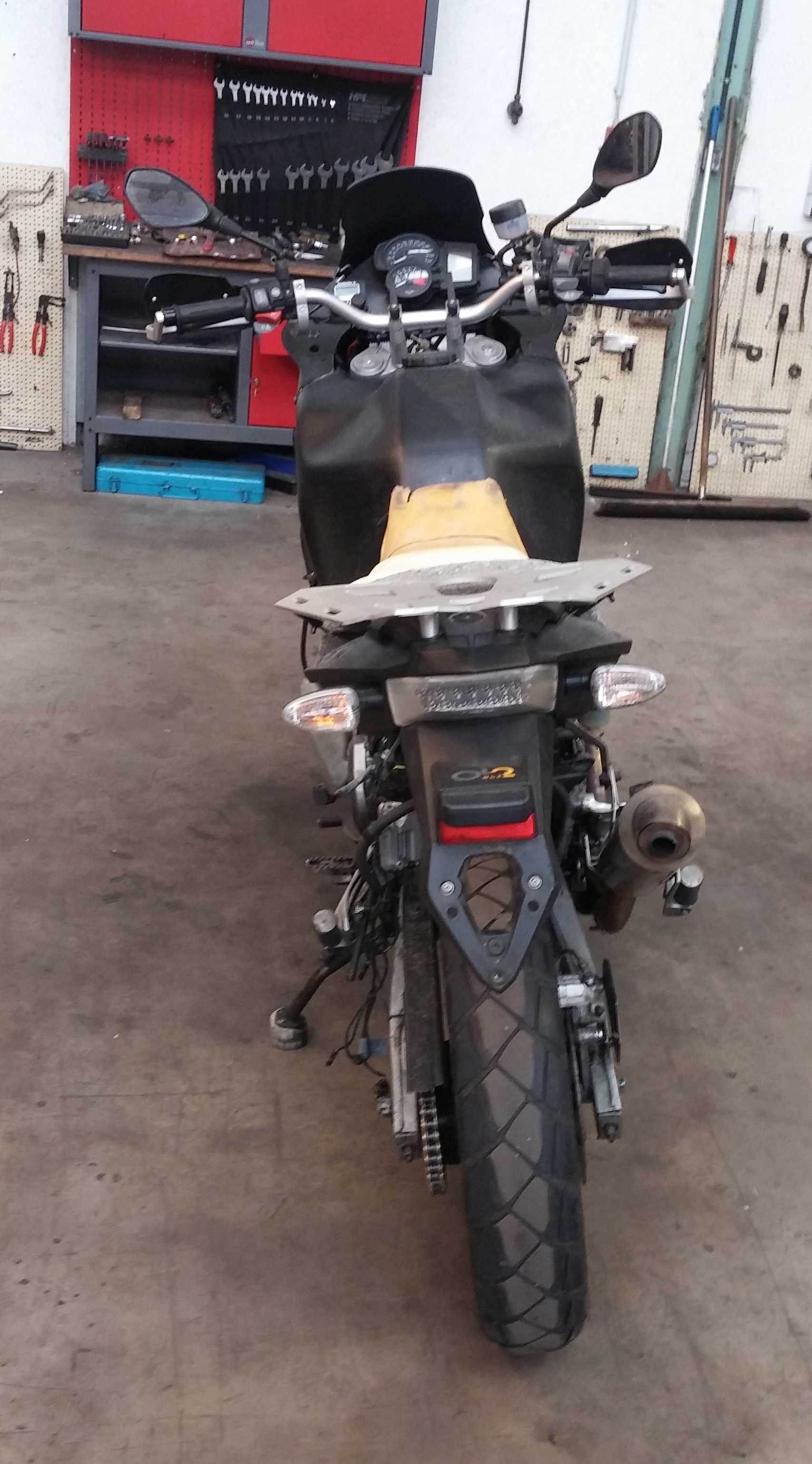

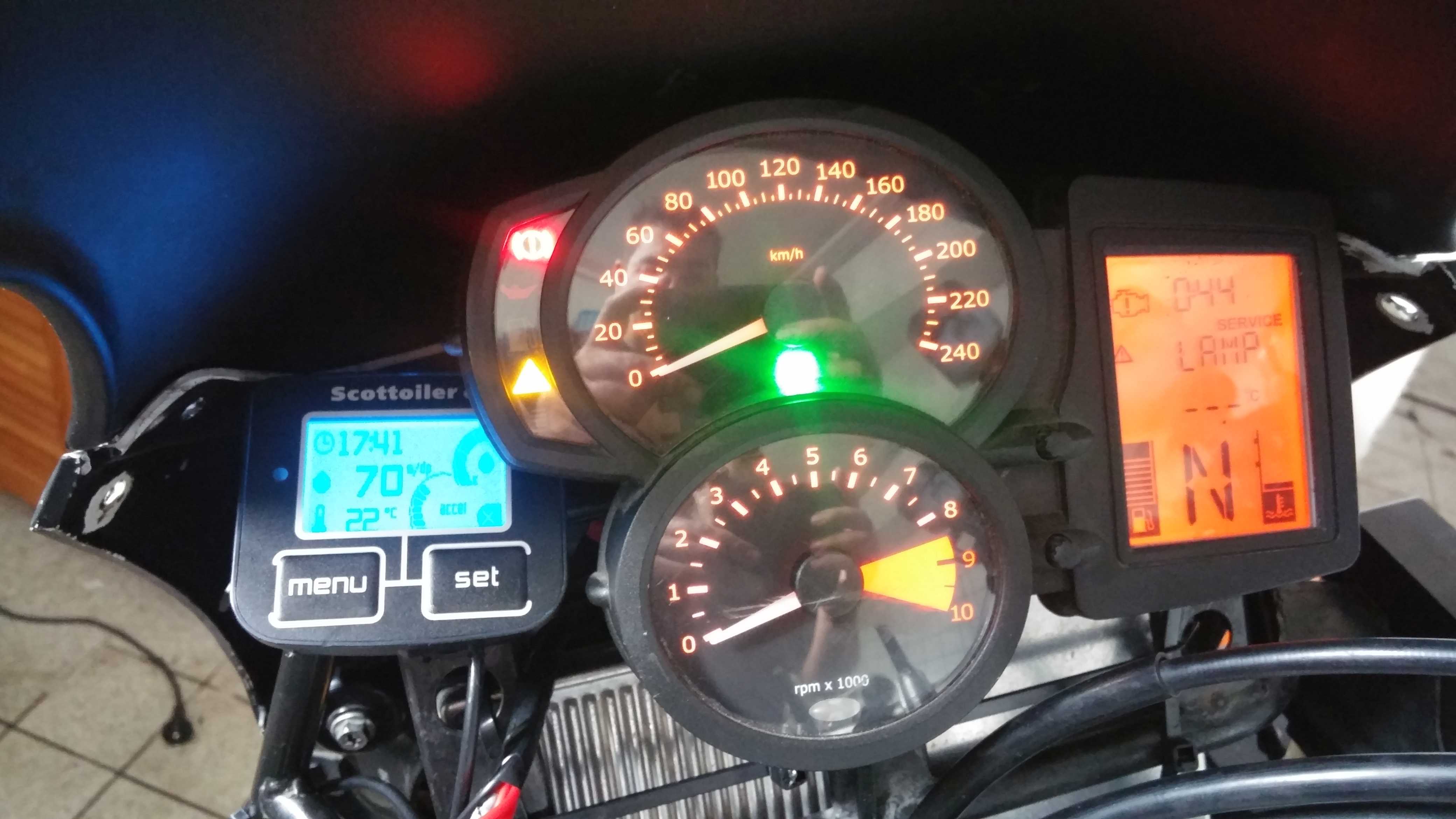

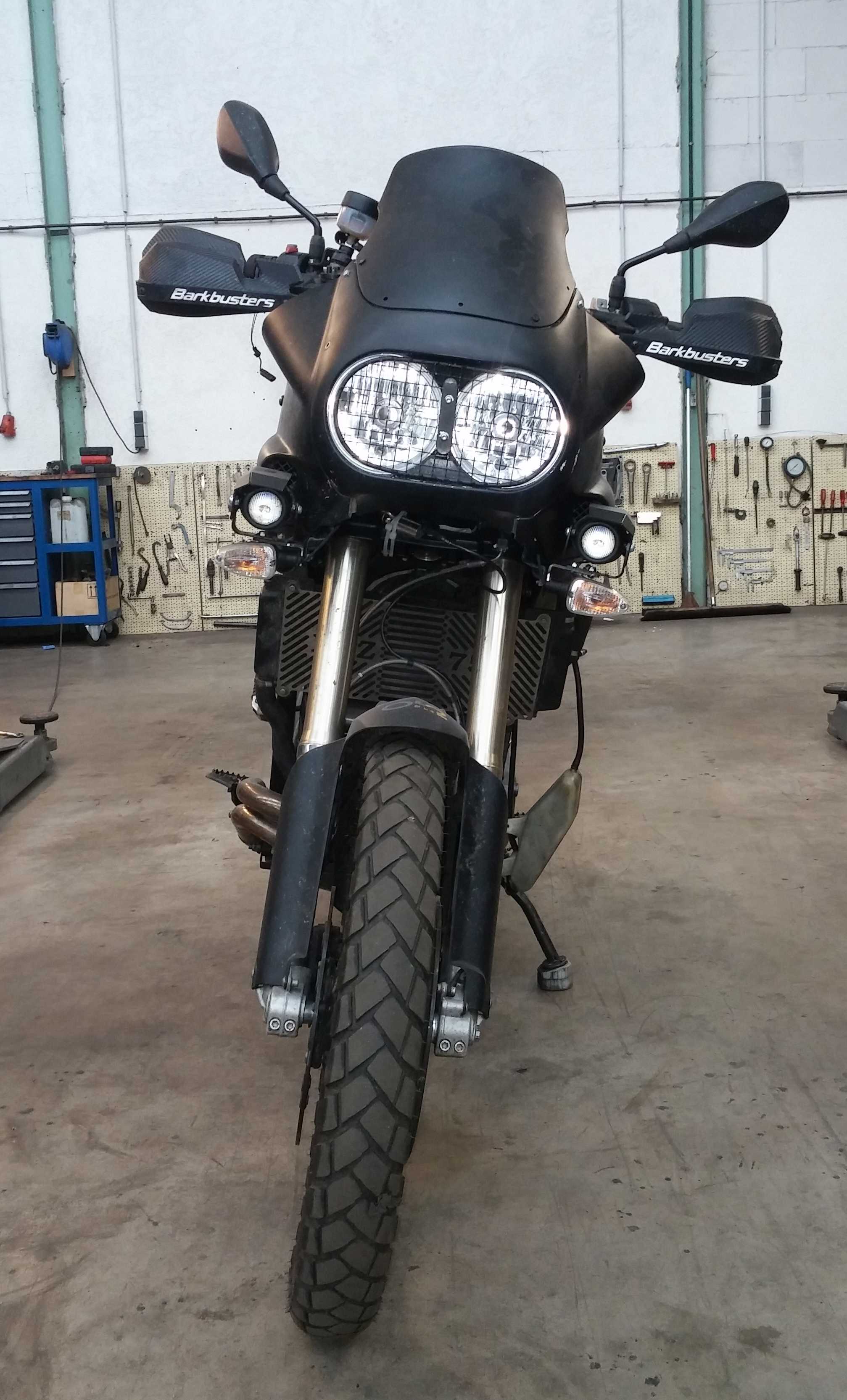

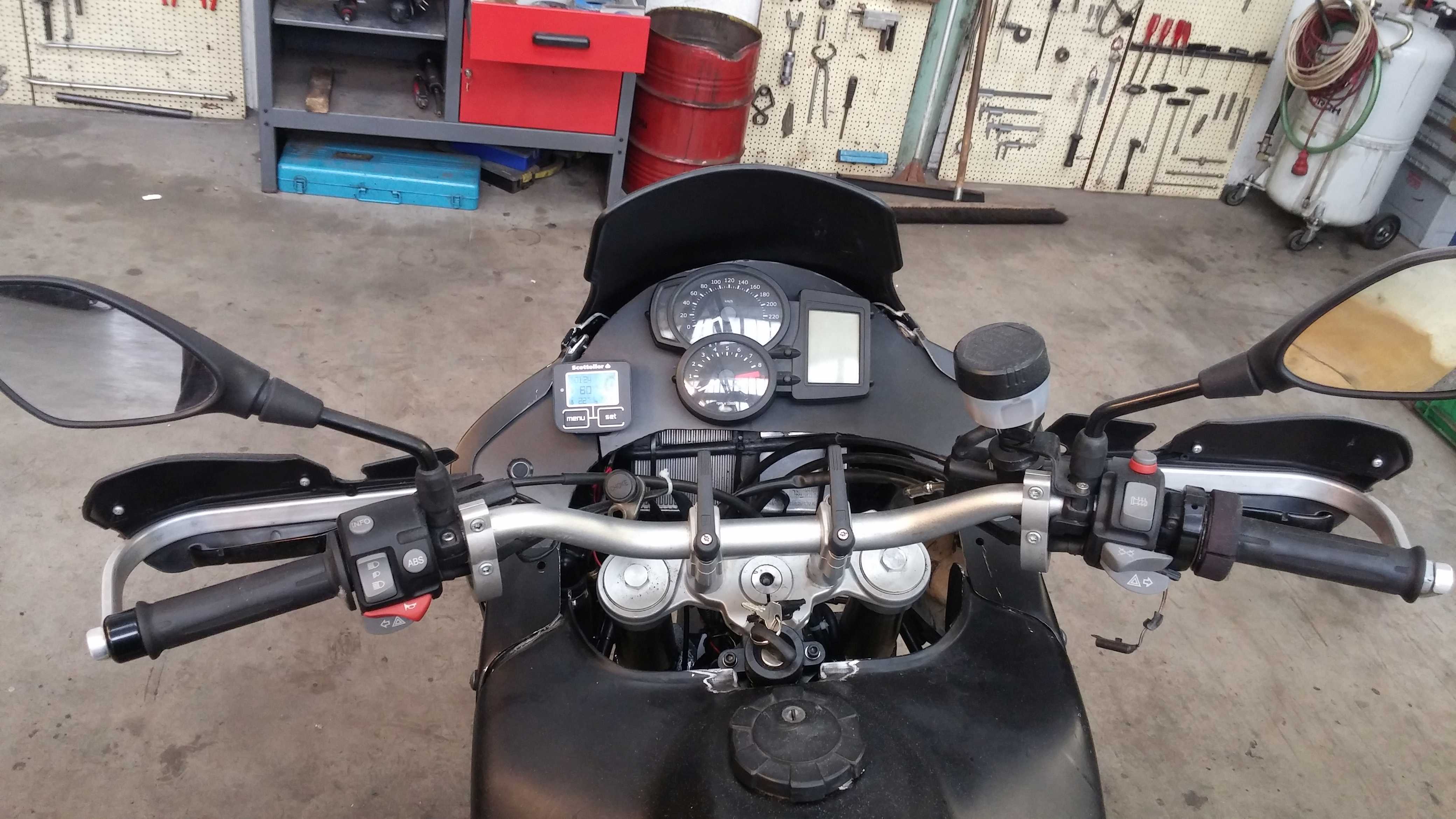

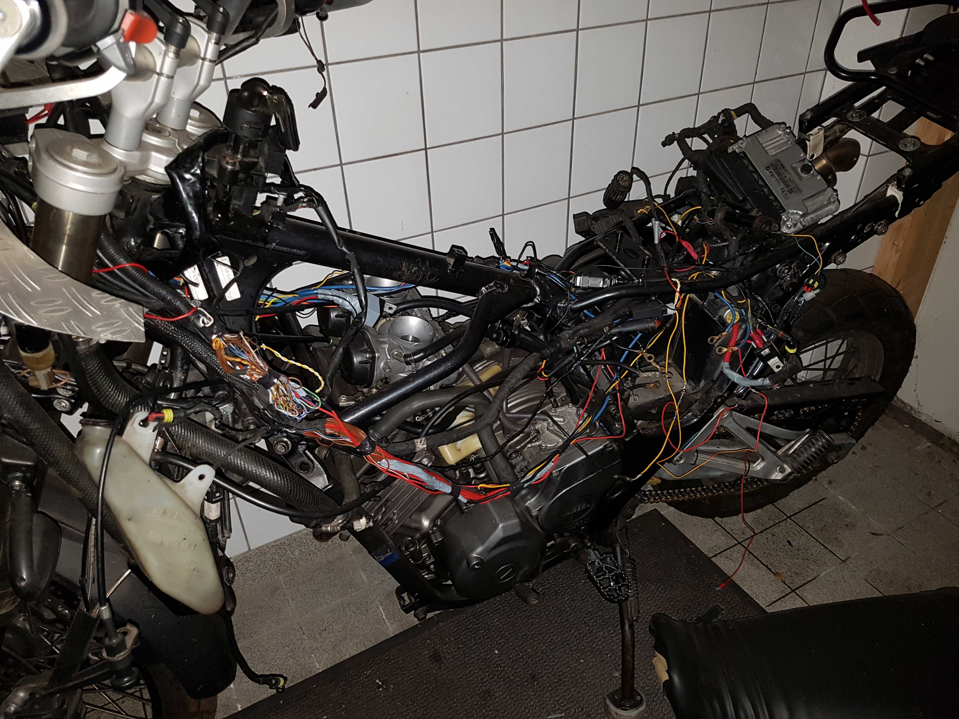

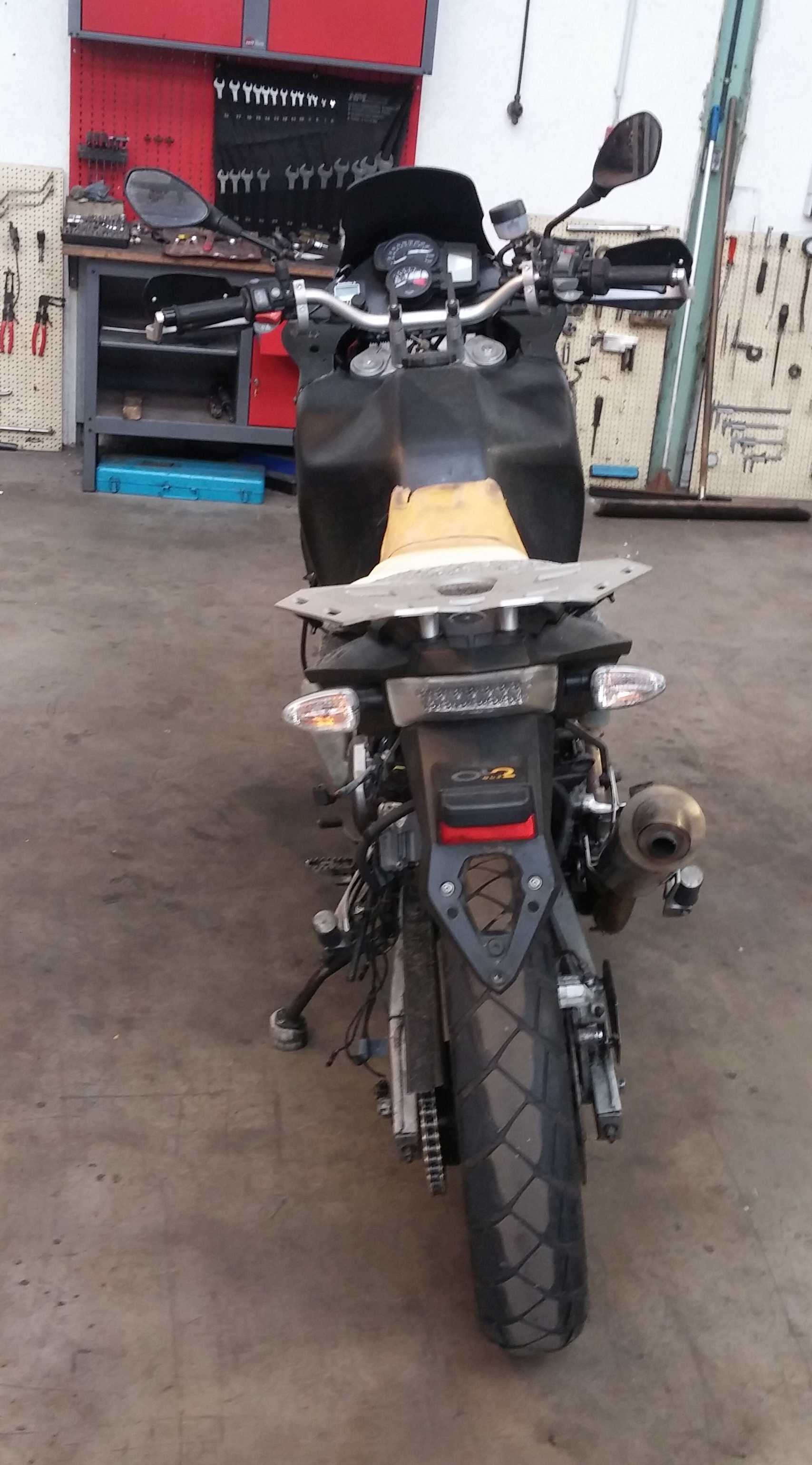

Beitragvon Frostbeule » 14.10.2017, 14:45
und noch ein paar...
