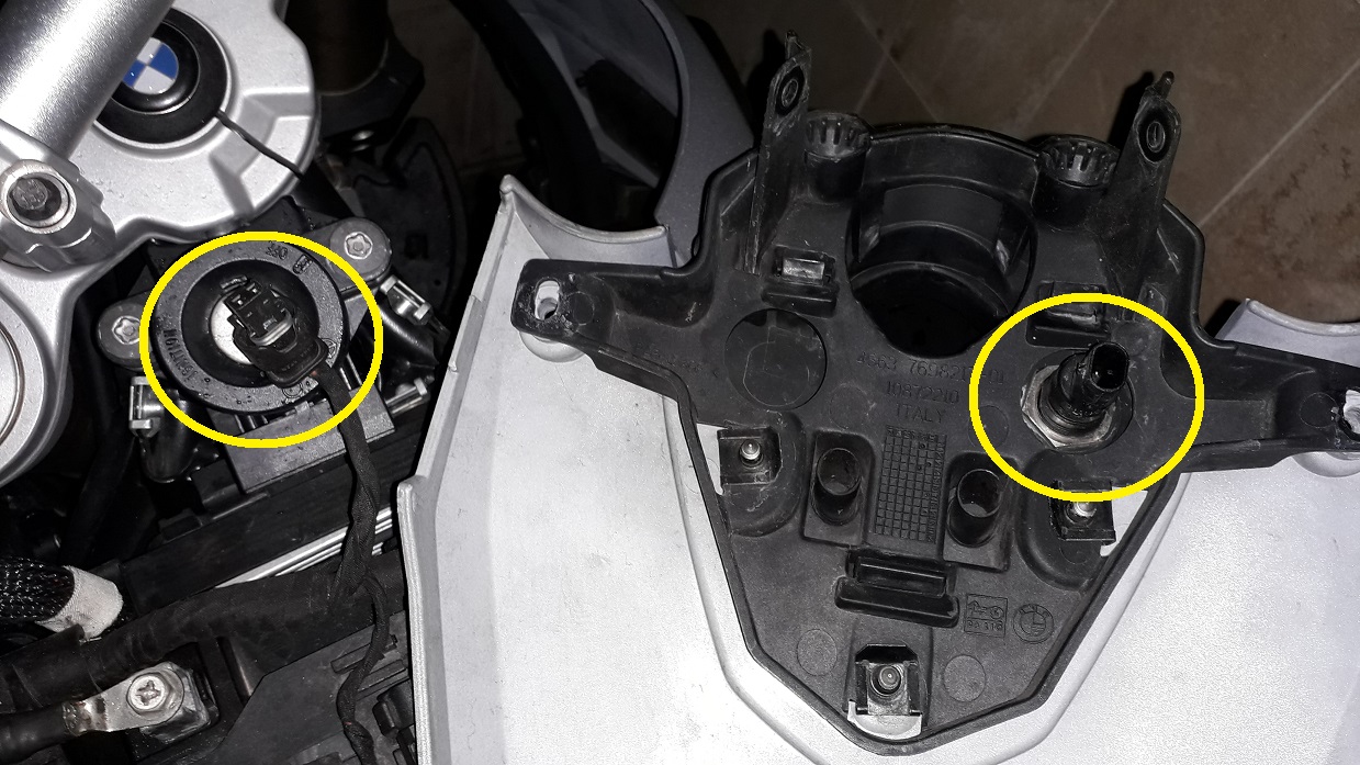

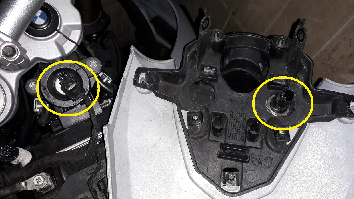

Re: Bordsteckdose ohne Spannung
Beitragvon stimpy » 05.01.2019, 16:01
Nochmal Hallo,
ich habe heute mal die "Tank"-Abdeckung abgebaut, und siehe da, die Steckdose war überhaupt nicht angesteckt. Ich frage mich nur, ob sie einer meiner Vorbesitzer absichtlich abgesteckt hat oder ob er vergessen hat, sie nach dem Batteriewechsel wieder anzuschließen.
Jedenfalls war es eine sehr einfache Lösung zu einem sehr ärgerlichen Problem :lol:
Schönes Wochenende und viele Grüße
stimpy
Beitragvon Bene » 07.01.2019, 08:55
Servus Stimpy,
das war sicher ein Flüchtigkeitsfehler beim Montieren der Abdeckung
durch den Vorbesitzer oder einer Werkstatt. Im Grunde nichts Schlimmes,
aber wir du schon sagst: ärgerlich. Schön ist das Gefühl, den Fehler ge-
funden und behoben zu haben.
