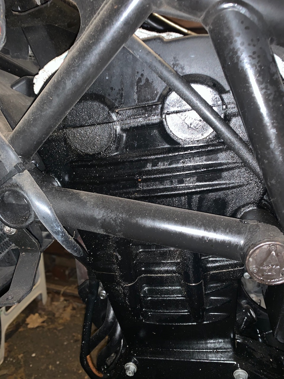

Hallo Zusammen,
meine Kleine schwitzt in letzter Zeit ziemlich auf der linken Seite:
Was meint ihr, Ventildeckedichtung, oder Zylinderkopf?
Nachdem ich eh gerade alles zerlegt habe, mache neue Kerzen rein, ein paar andere Kleinigkeiten und mal richtig sauber.
Wäre jetzt kein großes Ding, den Ventildeckel runter zu machen.
Vielen Dank!
Markus :)

Was is'n die für ein Baujahr? Und war der Ventildeckel noch nie herunten?
Ist wie bei meiner (EZ 2010). Das schwitzt aus'm Ventildeckel.
Da brauchst eine neue Dichtung und abgeänderte Beilagscheiben für die Deckelschrauben.
Müsste aber seit was weiß ich 2012 oder so schon geändert sein.
Kann sein, dass sie damals auch die Dichtung selber abgeändert haben. Weiß jetzt nicht genau.
Jedenfalls hab ich seit glaube 2016 die neue Dichtung und die geänderten Beilagscheiben und seit dem schwitzt da links nix mehr raus.

Beitragvon MBj » 28.09.2020, 09:29
Okay, Danke.
BJ ist 2008, der Deckel war noch nie runter.
Habe jetzt den Dichtungskit inkl. Schrauben und das Silikon bestellt und werde alles austauschen.

Beitragvon HarrySpar » 28.09.2020, 09:42
Aber wenn der Deckel dann eh schon herunten ist, würde ich doch gleich die Ventilspiele messen.
Höchstwahrscheinlich sind sie ja in Ordnung. Aber messen würde ich sie mal.
Würde mich interessieren, was rauskommt.

Beitragvon SingleR » 28.09.2020, 22:36
MBj hat geschrieben:BJ ist 2008, der Deckel war noch nie runter.
Der Ventildeckel schwitzt. Welche Laufleistung? War der Deckel nur noch nie runter, seitdem Du das Mopped hast? Wenn das Mopped mal bei BMW den 20-Tkm-Service bekommen haben sollte, wurde auch das Ventilspiel koontrolliert.
MBj hat geschrieben:Habe jetzt den Dichtungskit inkl. Schrauben und das Silikon bestellt und werde alles austauschen.
Warum gleich übereifrig (wie es die weiß-blaue Werkstatt auch tun würde) alles austauschen? Sofern nicht sowieso der tunusmäßige Ventilspielcheck ansteht, mach' doch erstmal alles sauber und ziehe die Ventildeckelschrauben gem. Anleitung mit dem korrekten Drehmoment an (also Drehmomentschlüssel benutzen und Anzugsreihenfolge der Schrauben beachten;-) )! Danach weiter beobachten.

Beitragvon MBj » 05.10.2020, 15:14
Melde Vollzug.
War echt easy und schnell erledigt.
Erste Test verliefen positiv, alles trocken. Habe aber noch keine größere Strecke gemacht.
Ventile waren in Ordnung.
In dem Zug habe ich noch die Kerzen gegen Iridum gewechselt, die Fehlkonstruktion an der Ansaugung "ausgemerzt" und die Ansaugung insg. modifiziert.
